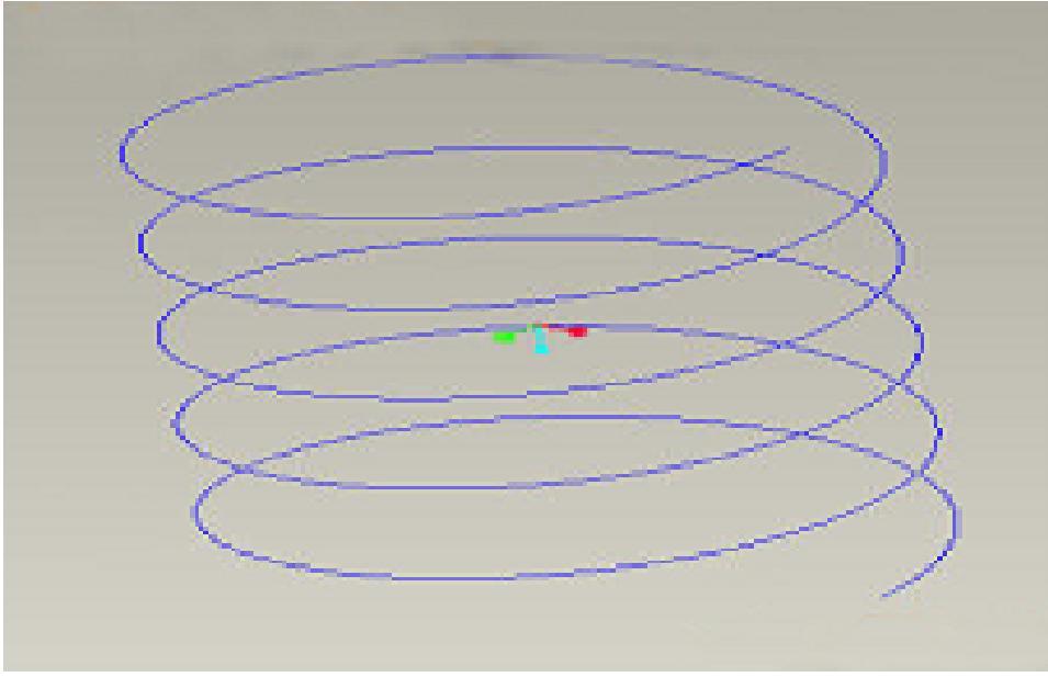

谁有螺旋曲线的方程式?共享有下,谢谢!~
发表于 2008-10-24 18:51:46 | 显示全部楼层 来自: 中国浙江杭州
6.螺旋线.
% v, x2 y! P9 y  ^6 g, `笛卡儿坐标
% q. C# w. W+ q6 z/ }& ^方程:x = 4 * cos ( t *(5*360))
0 B) o0 R' B) O, w: i: s+ z4 l' jy = 4 * sin ( t *(5*360))
  _) ]& |8 h) Iz = 10*t
zcp68941125 + 3 应助,用得着这样吗?PROE本身有螺旋扫描功

发表于 2010-5-18 11:12:52 | 显示全部楼层 来自: 中国山东莱芜
能说一下这个螺旋线哪个是代表高度、螺距、和直径吗?
发表于 2010-5-19 14:00:15 | 显示全部楼层 来自: 中国湖南长沙
我做的与上面不一样:
( j/ g3 q% o3 |0 j  H/ Urel.ptd 记事本文件1 ~, Q3 v8 {% e! ]% I
/* 对笛卡儿坐标系,输入参数方程
3 E- ?6 o3 o1 K  F0 v( I/* 根据t (将从0变到1)对r, theta和z9 K  [1 d7 n$ T
/* 例如:对在 x-y平面的一个圆,中心在原点! r- N5 g5 d6 b& B; k
/* 半径 = 4,参数方程将是:
" ?  m  ^3 |  i5 v/*           r = 4" a) `  m  m1 z# K0 A- X6 ?8 d- o
/*       theta = t * 360 1 w! R8 Q; d) `: j5 N
/*           z = 0
. l6 j! D! A6 Y( F==================3 X$ C" w/ {% y4 v- r
r=弹簧中圈半径
; N4 X* n$ n' r" {3 Rt代表螺旋圈数X1圈360度
+ h* a! w7 N! R  `5 k+ {Z=螺旋总长度
