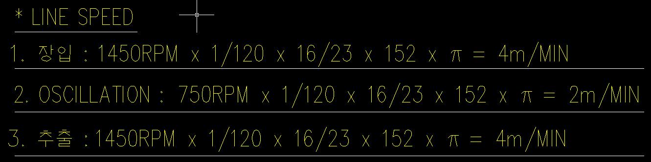

[已解决] cad图纸中的 是什么意思呢?

说个大体的意思也可以哦
发表于 2008-10-24 15:31:46 | 显示全部楼层 来自: 中国广西梧州
应该是电动机转速经过减速机及其他减速装置后的速度计算结果。5 g* ~+ y5 _, r9 u
选择不同的减速比(如齿轮或皮带轮)得到不同的输出速度值。
 楼主| 发表于 2008-10-24 16:14:54 | 显示全部楼层 来自: 中国山东烟台
1450RPM  x  1/120  x  16/23  x  152 x π         c! _7 F0 G8 A. E
  上面这些都代表什么意思呢?
发表于 2008-10-24 16:35:25 | 显示全部楼层 来自: 中国广西梧州
1450RPM 代表电动机转速, 1/120代表减速机速比 16/23 可能代表大小齿轮或链轮齿数比 ,152可能代表输出轮的直径, π 就是圆周率,4m/min  代表输出轮的线速度。
 楼主| 发表于 2008-10-24 16:57:10 | 显示全部楼层 来自: 中国山东烟台
我测量了一下  152 不是输出轮的直径   减速机连接的齿轮 直径位 143
发表于 2008-10-24 17:01:47 | 显示全部楼层 来自: 中国广西梧州
没有看到图纸,只能够猜了,可否上传图呢,可以设置阅读权限为110

8楼的图应该是减速机连接的链轮图,齿数为16,你数一数,如果齿数对就是16/23中的。
 楼主| 发表于 2008-10-25 10:35:51 | 显示全部楼层 来自: 中国山东烟台
那后面的 152   是输出轮的直径吗?
发表于 2008-10-25 10:42:28 | 显示全部楼层 来自: 中国广西贺州
应该是
 楼主| 发表于 2008-10-25 10:58:17 | 显示全部楼层 来自: 中国山东烟台
但是测量后  和图纸上的不一样哦
发表于 2008-10-25 11:02:35 | 显示全部楼层 来自: 中国广西贺州
直径152的轮或滚筒应该是与23齿链轮联在一起的。
 楼主| 发表于 2008-10-25 11:39:32 | 显示全部楼层 来自: 中国山东烟台
终于找到了  23的齿轮套在一个直径为 152的滚筒上   现在好了  谢谢你了
