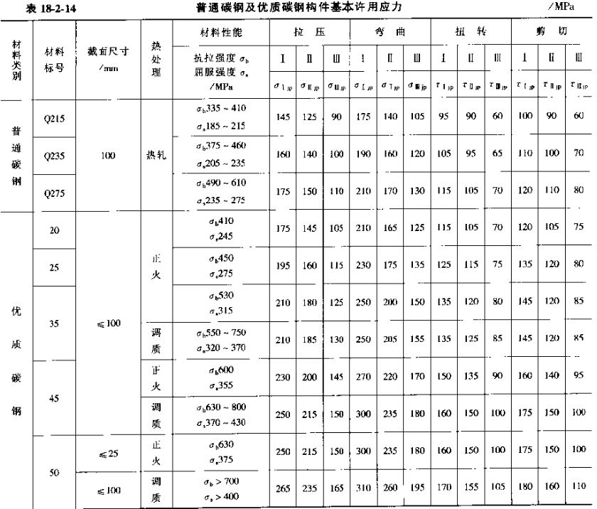

谁有常用材料的许用应力贡献一下,先表感谢。

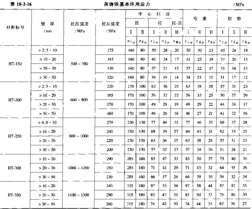

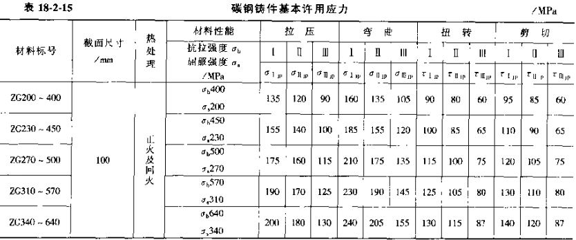

一般钢件、铸钢件、灰铸铁件的许用应力如下表:

许用应力等于考虑各种影响因素后经适当修正的材料的失效应力(静强度设计中用屈服极限或强度极限,疲劳强度设计中用疲劳极限)除以安全系数。5 B) h3 A  ^# }# {, n4 i* H
1、塑性材料(大多数结构钢和铝合金)以屈服极限为基准,除以安全系数后得许用应力;脆性材料(铸铁和高强钢)以强度极限为基准,除以安全系数后得许用应力。
1 e+ e0 t4 L& C6 c. x9 Y$ y. i& A2、塑性材料和脆性材料并没有严格的绝对界限,所以有时很难预先确定用屈服极限还是用强度极限为基准来确定许用应力。例如低碳钢的屈服极限与强度极限的比值(称为屈强比)小于1,所以以屈服极限为基准的许用应力总是小于以强度极限为基准的许用应力。
! @- e5 O, a4 A: Q; A% [3、随着高强钢的采用,材料的屈强比不断提高,就可能出现相反的情况。
5 I: X) i5 j* G9 q: J4 f+ Y/ y( Y% m' s7 u: q7 b. ]# A, V* V
考虑到确定许用应力有这两种可能性,在室温静载荷下工作的零件或构件的设计中,应同时求得两种情况下的许用应力,加以比较,取其较小值。在疲劳强度设计中,一般应用安全系数表示的强度判据进行疲劳强度的验算。
