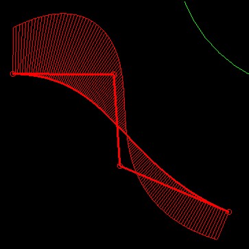

1.jpg 是视觉观察用的吗?还是有实际变化线的作用?我改完没有反映

这是曲率梳,表示曲线曲率的变化舒缓程度,曲率梳圆滑,表示曲线变化舒缓、连续,质量较高。

曲率梳是在设计是观察你设计的曲面或曲线的曲率连续情况是否能满足零件使用要求。

这个能看出来吗?  眼睛看到的不准确吧
