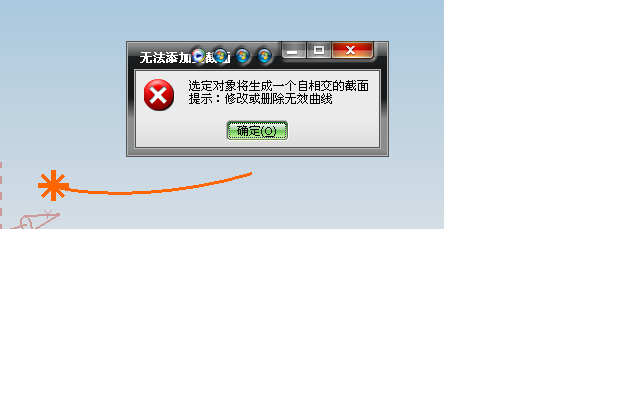

看下图:
+ F& ?% j  z+ m) [! s. \请教这是怎么回事?我任意画一条直线是可以拉伸的

发表于 2008-10-25 00:43:25 | 显示全部楼层 来自: 中国上海
就入提示所言,你肯定拉伸的时候有一个相交的截面; P- I' \9 }  C9 M% y3 O
2 A8 D2 n2 E7 B% L  K+ L3 q$ Z4 A是不是有两条线了

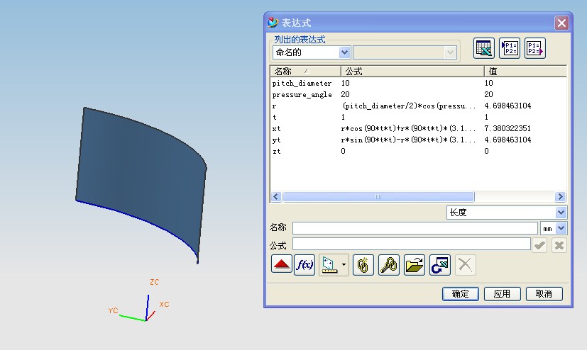

 楼主| 发表于 2008-10-27 16:42:11 | 显示全部楼层 来自: 中国上海
渐开线方程是这样的:" |& x8 Z* D/ p# l4 v- K$ U" m
pitch_diameter=10
  }7 i+ ^1 b3 e4 ppressure_angle=20
- N7 l: h; C+ f5 ]r=(pitch_diameter/2)*cos(pressure_angle)
2 C- s8 t* ^* ~t=1
" g5 G. j( b9 E! fxt=r*cos(90*t*t)+r*(90*t*t)*(pi/180)*sin(90*t*t)) \- L6 Q( r; O: }4 h& Q: ^* [- D' O- }
yt=r*sin(90*t*t)-r*(90*t*t)*(pi/180)*cos(90*t*t)6 \5 e9 w, ^- B. P
zt=0
. O, {0 s$ F: h, C3 H% g2 S$ K这是我建模的第一步,所以跟其他的没什么关系,应该就是曲线的问题。另外,决不是方向的问题,因为我在这个平面上随意画一条直线,其他参数都一样,是可以拉伸的!
发表于 2008-10-27 19:30:56 | 显示全部楼层 来自: 中国山西朔州
我试了一下,没有任何问题。
 楼主| 发表于 2008-10-29 09:55:47 | 显示全部楼层 来自: 中国上海
呵呵,很奇怪啊,我现在也拉伸出来了,不知道原来怎么搞的...
