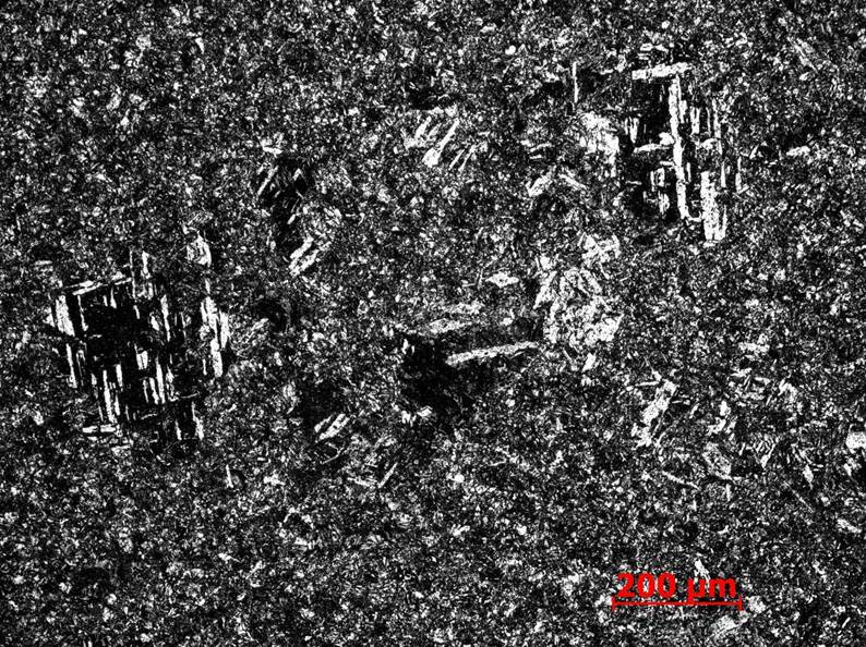

[求助] 求大家帮助看看25Cr2MoVA的金相组织是否正常
发表于 2008-10-24 21:53:23 | 显示全部楼层 |阅读模式 来自: 中国浙江嘉兴

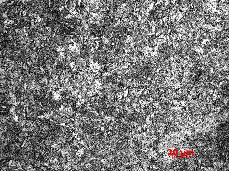

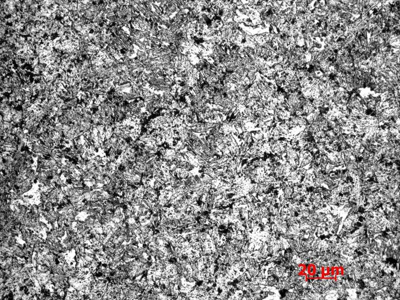

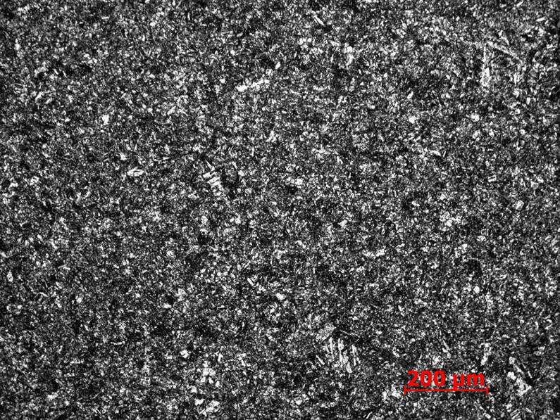

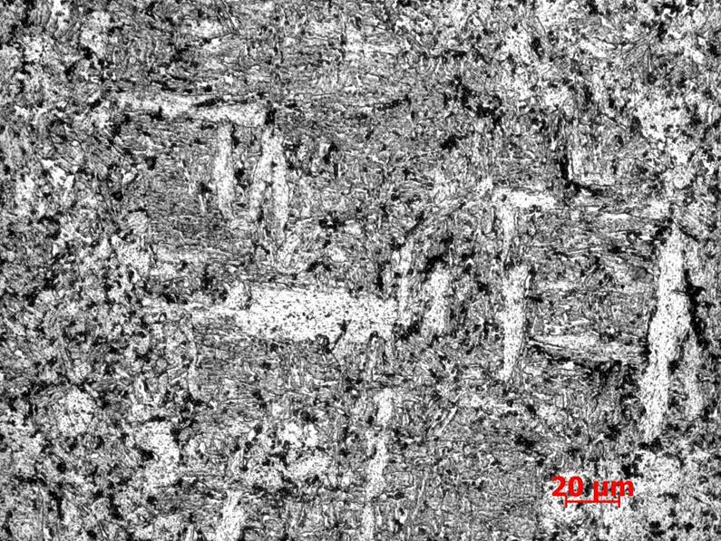

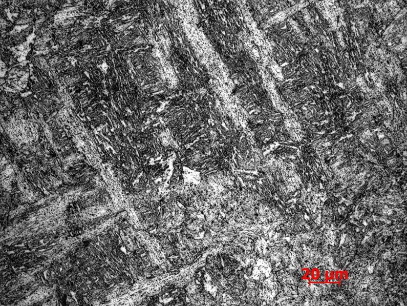

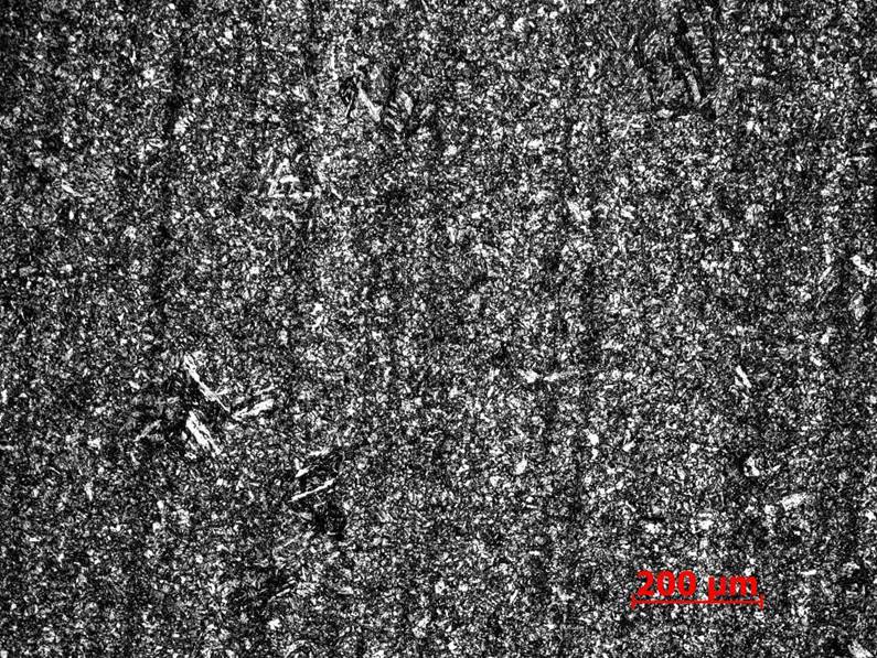

汽轮机低压缸进气管法兰螺栓,进气温度约为280度左右,螺栓材料为25Cr2MoVA,材质分析表明除Cr含量略低于标准要求外,其余元素均合格,作了金相组织,但是不大懂,希望大家给予帮助看看,是否存在什么组织问题。7 N7 f$ R# W( l& E
正常讲,这种紧固螺栓为调质处理,正常组织为均匀的回火索氏体组织。
