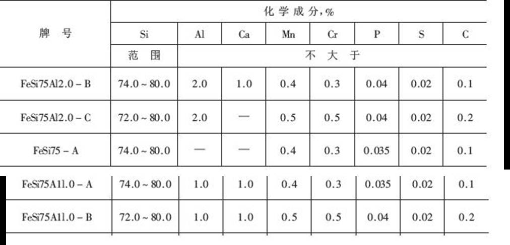

93_50633_fa0d9df83ff46b5.jpg ) A& X6 U' w3 Y! ~) p! |
上面是GB 2272-1987关于硅铁的标准,请问大家关于牌号FeSi75-A与FeSi75Al1.0-A有何区别,是不是前者不含Al和Cr,还有价格上的话那个比较贵?市面上卖的用于增Si的75%Fe-Si是大多哪个牌号的?

很明显这个FeSi75Al1.0-A牌号含铝嘛!
 楼主| 发表于 2008-10-27 08:45:37 | 显示全部楼层 来自: 中国江苏苏州
恩,那另外个是不是不含Al的,我的重点其实是在这个,还有价格的问题
