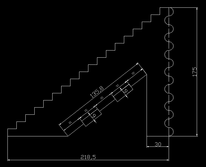

发表于 2008-10-25 10:10:08 | 显示全部楼层 |阅读模式 来自: 中国台湾

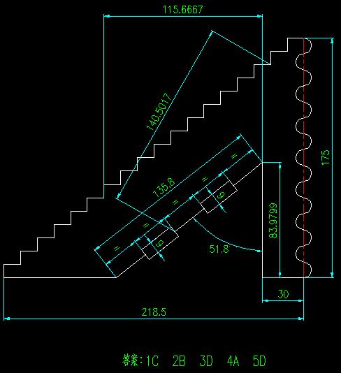

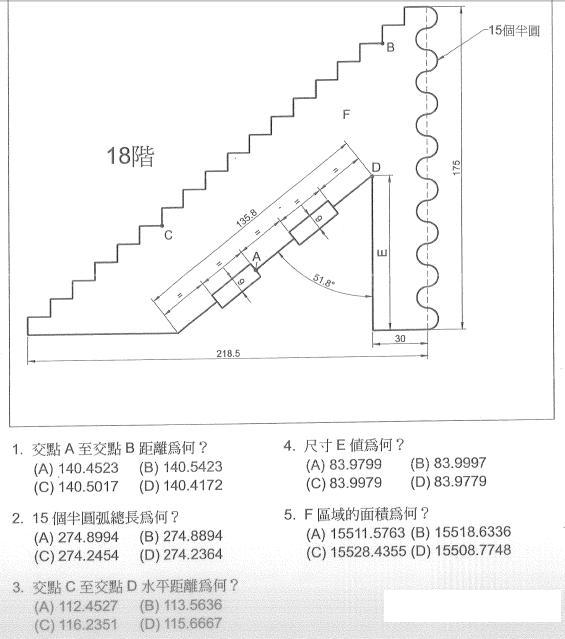

基礎綜合練習154 F! u; c7 P5 h/ o3 q
這一題再請有興趣練習的同好們練練看

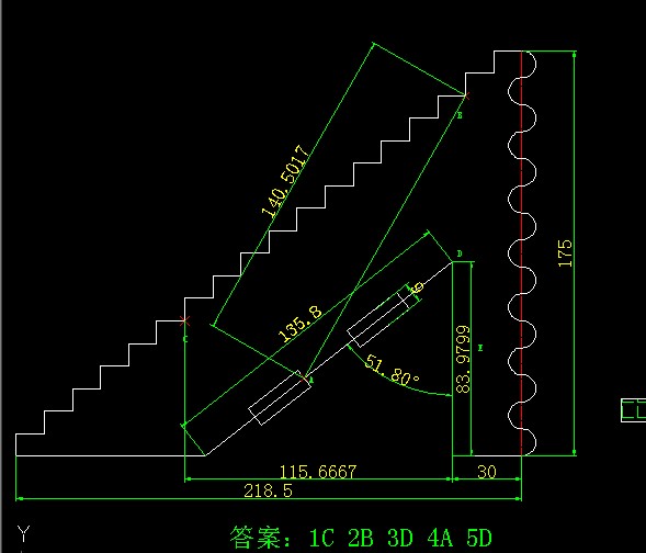

发表于 2008-10-26 10:12:47 | 显示全部楼层 来自: 中国广东韶关
15.jpg 5 {) s0 }! }" s* w- a
, L0 F$ B8 ]3 \* L( g0 t. ~
6 \% |2 K  ]" ~CBDAD

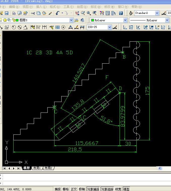

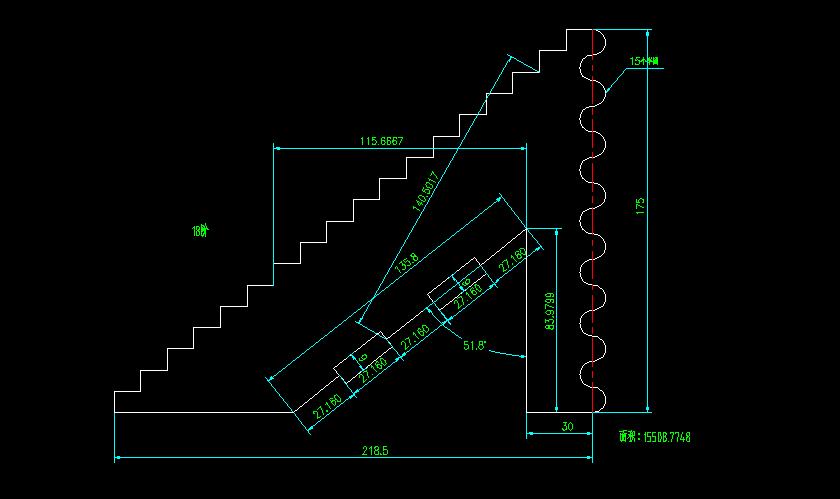

发表于 2008-10-27 11:52:07 | 显示全部楼层 来自: 中国江苏无锡
做好了。
, b" F7 G5 ?. E6 h0 x! D. `7 H 未命名.JPG + k# t/ E- A3 i- Z; I! m
' h- a4 D/ V8 O; |. H& ~3 w% s0 u* t[ 本帖最后由 hailucc 于 2008-10-27 13:16 编辑 ]

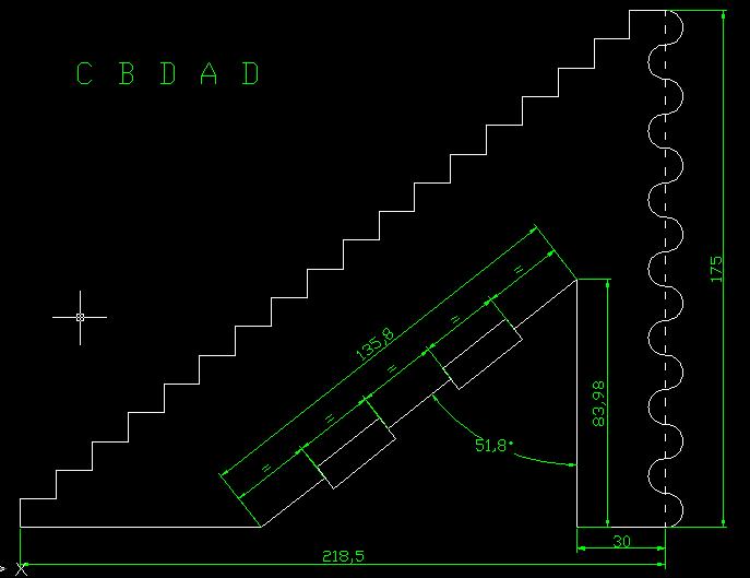

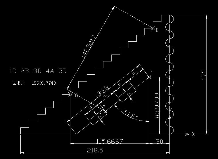

发表于 2008-10-28 23:05:13 | 显示全部楼层 来自: 中国湖南长沙
我的作业~CBDAD

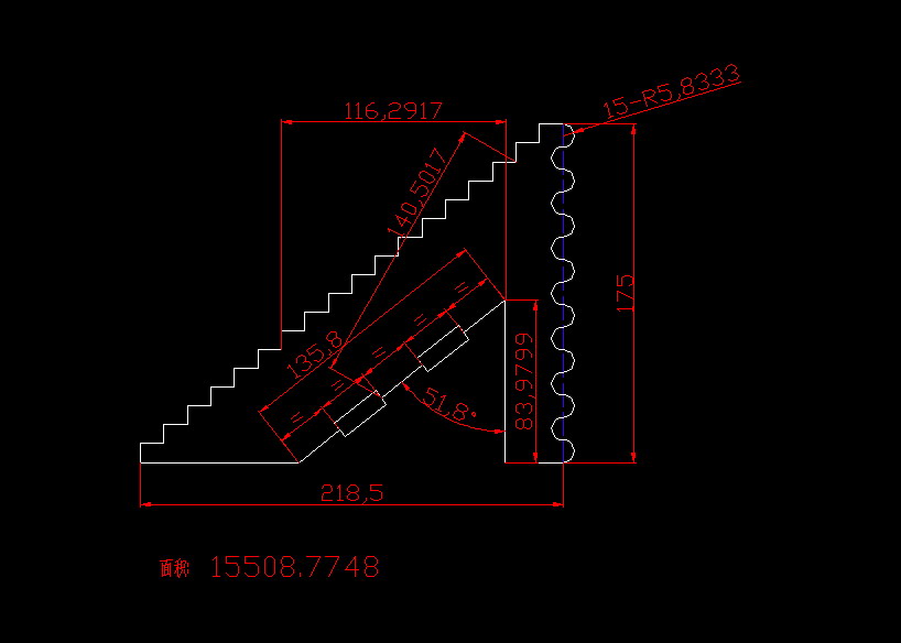

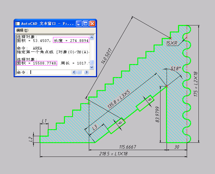

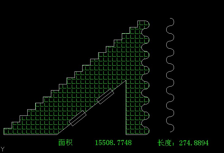

发表于 2008-10-30 16:40:59 | 显示全部楼层 来自: 中国浙江杭州
基礎綜合練習15
; \9 A( J# {; ~2 N, w1. C  7 l* `9 ^( D4 O( P4 q
2. B
' S$ y- P6 {) Q; U3. D  : q) Z$ b" g0 i& p# Z: h& N9 l
4. A  3 J  p0 Q' A( u
5. 15506.6556
参与人数 1三维币 +8 收起 理由
2005llnn + 8 很好,可能标注占位使面积有误。

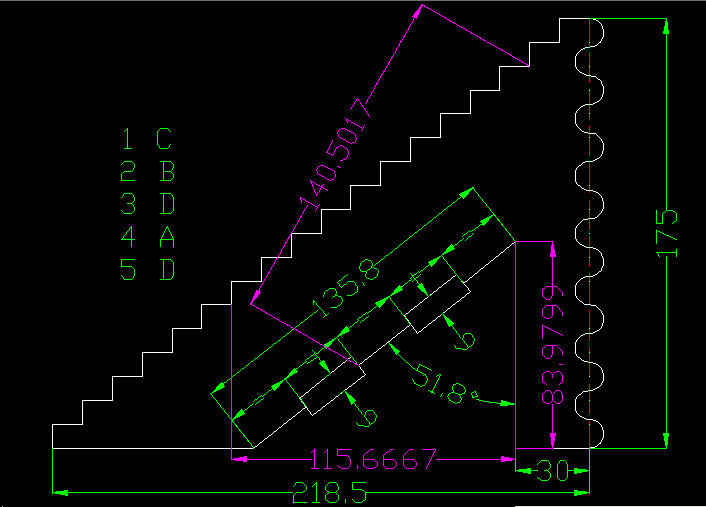

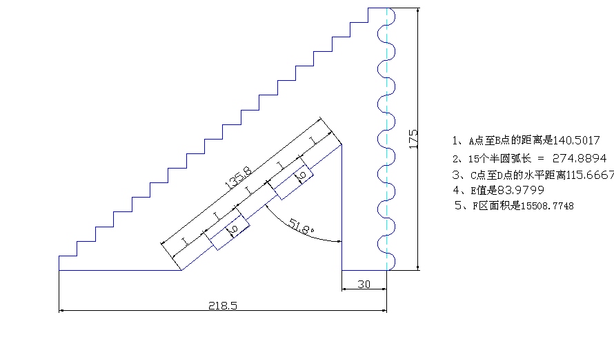

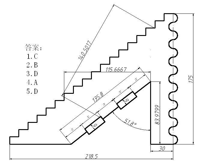

发表于 2008-11-5 14:50:00 | 显示全部楼层 来自: 中国
答案:C、B、D、A、D
; o  |& m* d6 P: u 01.JPG
参与人数 1三维币 +10 收起 理由
2005llnn + 10 很好

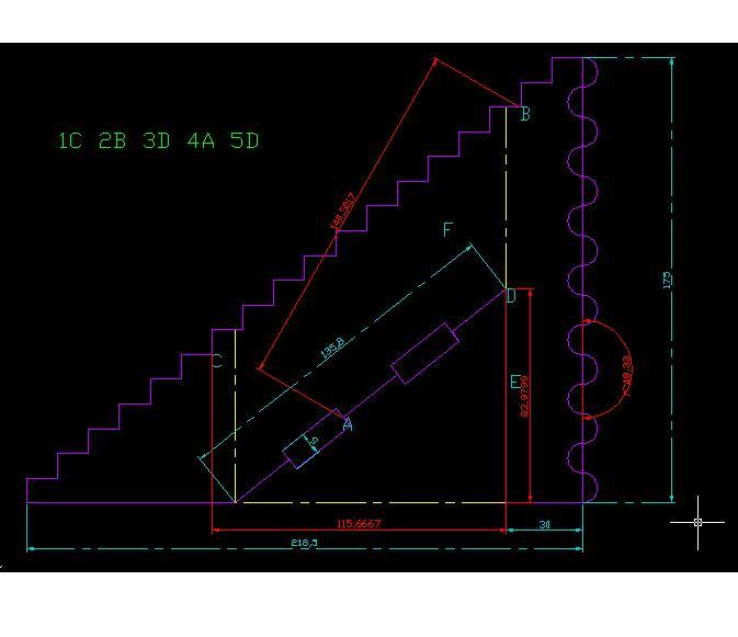

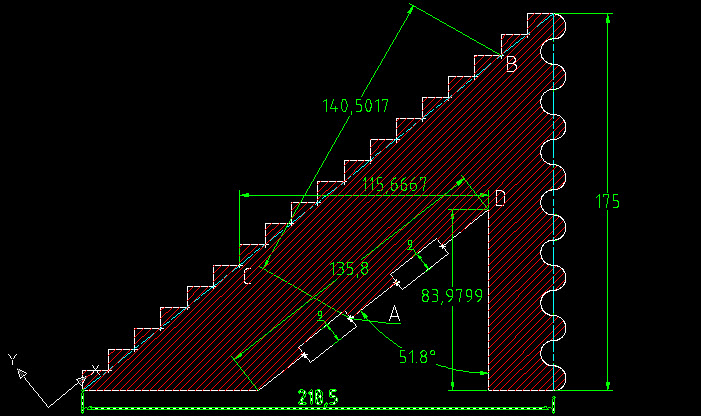

发表于 2008-11-12 22:04:20 | 显示全部楼层 来自: 马来西亚
练习!面积有差:L) {- q+ Z+ a6 {1 o0 X1 ?
, }2 f  q1 N6 m7 ^: i 1.JPG

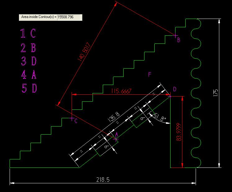

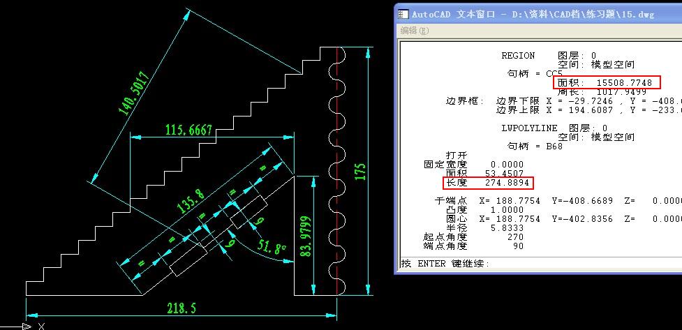

发表于 2008-11-18 20:05:11 | 显示全部楼层 来自: 中国河北唐山
(1).C     (2).B     (3).D     (4).A   (5)怎么也不对,请指教一下哪里错了.
15.dwg
86.41 KB, 下载次数: 5
参与人数 1三维币 +8 收起 理由
2005llnn + 8 很好,两凸槽处尺寸为9,你的为6
