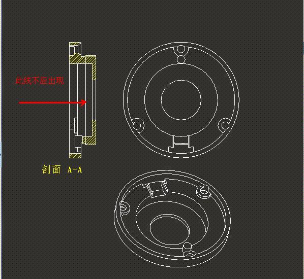

[已解决] 4.0中,剖面出错,多了线条,怎么删
发表于 2008-10-25 15:12:39 | 显示全部楼层 |阅读模式 来自: LAN
下图中线多出来,
. `: g3 D# F- C* B" c' N单个零件剖面中不可能有此线的; G2 ^8 {/ z6 [# m
怎么删除些线?& e" T* `, j" _- t
这条线是螺纹修饰产生的,4 O) I7 E' Y+ d2 Y+ m0 G- }
不加螺纹修饰就没有出现这线' S, o( A' l) V/ f8 L/ C/ x7 U
但东西 是螺纹件,就要螺纹修饰
% ?# E- t+ j; k$ t6 x) F. k fbi163-01.JPG / p! [  o/ |4 \" Z+ ^9 X

好像是删不掉的哦
发表于 2008-10-27 23:30:23 | 显示全部楼层 来自: 中国广东深圳
可以的,要在螺纹修饰里面设置一下和图层里面找找了 我以前遇到过
发表于 2008-10-28 10:40:48 | 显示全部楼层 来自: LAN
好像是曲面,建議用圖層隱藏.
发表于 2008-10-30 14:47:04 | 显示全部楼层 来自: 中国广东佛山
我一般都是转到CAD是修整
发表于 2011-5-13 21:57:12 | 显示全部楼层 来自: 中国江苏南京
设置问题,绘图选项
