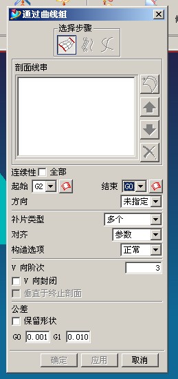

+ p1 M& _. }0 v7 r如图:
2 B: P4 J* X, S9 n+ N. i' P( W图中起始与终止都有G1 G2 G0的选择, u! e5 a3 E# W) S4 k
/ ~2 \# O( U+ N1 e: I3 W请问 G1 G2 G0分别指的是什么?3 Q# [. y7 Q% [" W
, s3 h' |8 e& T8 l' H& Y, c# K, T( q
他们与最下面的 G0 G1什么关系?

G0 G1 G2是指曲面的G0 G1 G2连接。下面指的曲面连接的公差。

G0不相切,G1,G2都是曲面之间相切的,G2精度最高!

我给你从斑马纹上来讲更直观!3 h2 R/ C3 q4 `% k$ W. k
G0  在面分析时 斑马纹的线条是错位的5 C9 V! A5 L* q4 `: g0 o) f
G1 在面分析时 斑马纹的线条是连接的
% o8 }1 Z; p0 j6 u6 uG2 在面分析时 斑马纹的线条是圆滑过渡的3 }! H5 c; A- P" v5 }$ g9 R0 {
你可以对照试试  这样很容易理解了  也能看得懂斑马纹的意思了

G0、G1、G2是描述曲面、曲线的连续方式,平滑程度的,一般常用于判断修补曲面时的曲面质量。
3 j( W7 y+ ]( e9 W8 w
. Y  ?3 Y+ A; V. z/ WG0——点连续:是指曲面或曲线点点连续。曲线无断点,曲面相接处无裂缝。    ! Q$ e! o4 a3 w) P1 L1 H5 c
判定方法:曲线不断,但是有角;曲面没有窟窿或裂缝,但是有楞。
( R6 h! a1 H3 F! g) _, _数学解释:曲线或任意平面与该曲面的交线处处连续。
: V3 L& g. p; }% W* l! t: O& x4 w& v
G1——相切连续:是指曲面或曲线点点连续,并且所有连接的线段、曲面片之间都是相切关系。   ( L7 A$ ]- a, c. y* h  B1 S4 y
判定方法:曲线不断,平滑无尖角;曲面连续,没有楞角。    ! ^/ c! n4 T) E$ k" S
数学解释:曲线或任意平面与该曲面的交线处处连续,且一阶导数连续。    6 i8 [) x* p( H7 Z8 `' _
. X" t- {( n  ^1 i+ M0 x% R8 nG2——曲率连续:是指曲面或曲线点点连续,并且其曲率分析结果为连续变化。    ' H3 x$ U6 K# X+ S( J
判定方法:对曲线做曲率分析,曲率曲线连续无断点。对平面做斑马线分析,所有斑马线平滑,没有尖角。    4 V$ o, c5 J% e) K  k7 t
数学解释:曲线或任意平面与该曲面的交线处处连续,且二阶导数连续。

G0不相切,只是连接, C9 z5 R! ]. w# w9 F8 N3 I
G1相切连续- O7 B8 q& h! ^( `+ s' N  N  G
G2曲率一致的连接

G0是新建曲面与相邻曲面l连接处没有特别要求
4 b& a2 W8 Q1 F, B" vG1是新建曲面与相邻曲面相切连接
6 g; g1 F1 R9 p/ c7 x; f+ a- H  GG2是新建曲面与相邻曲面曲率连续

现在又冒出个G3连续; H) K3 f! O$ o. Q
就是曲率的变化率连续,比G2更加光顺,但肉眼分不清楚G2以上连续的区别。6 y3 d  C& t0 |( V
一般汽车外表面要求至少G2连续
7 u/ h9 ?& p; H3 E/ H& C" S5 W内部结构件做到G1
