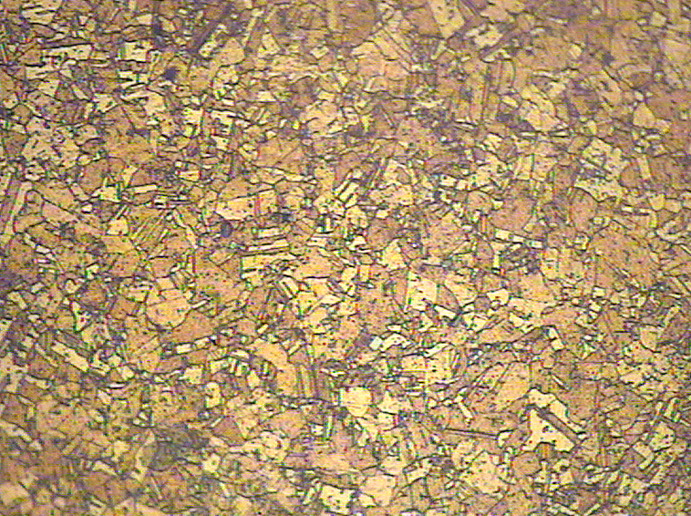

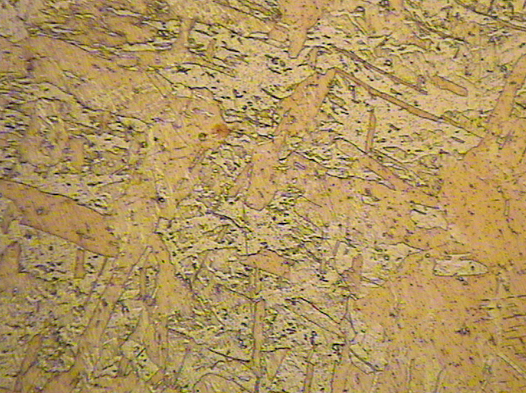

早前对2个铬锆铜进行了金相制样,发现之间的差别好大!如附件,
+ D# c5 e$ V$ @' z  q! F& p! t6 W腐蚀剂均为:FeCl3盐酸水溶液,第一张放大250倍,第二张放大100倍,各位大虾,谁能帮忙解释下〉?8 H; p" X0 @3 ~3 }& j
ng-07(250).BMP ok-15(100).BMP 8 N* Q2 k3 _) g0 H+ \1 I. w1 ^5 S

上一张是变形后经热处理的金相组织,有Cu3Zr及Cr的析出,但Cu3Zr一般富集于晶界,照片不能分辨两者,析出相不多。后一张是铸造或高温淬火的,析出相不多,晶粒粗大。

照片不能分辨两者,条件不一样。
