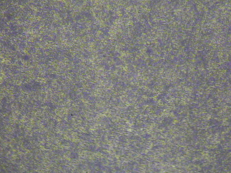

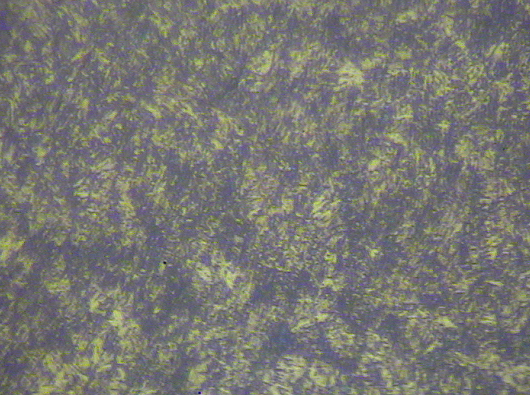

002(600).BMP 001(600).BMP 对比分析2个不同厂家的热作模具钢时,发现两者金相如附件,$ n" H: X3 h3 D$ ~
请教一下,它们的组织各是什么?谢谢

什么材料,热处理了吗,详细情况不知,不敢贸然出口。

材料SKD61,热处理状态未知,难道不能一定要知道热处理参数才能得出结论吗?

最好知道热处理状态,还要告诉人放大倍数,像淬火组织

这两个材料有的腐蚀剂不同,底色就有些不同。放大的倍数稍小一点。二个肯定不如第一个了,首先第二个的均匀化很差的。有可能第二个就没有退过火用热轧料直接加工的。3 x8 p1 K/ w" U- X

第二张的马氏体针较前者长,照片不太清晰,碳化物看不清,
