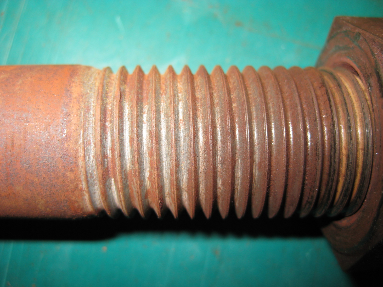

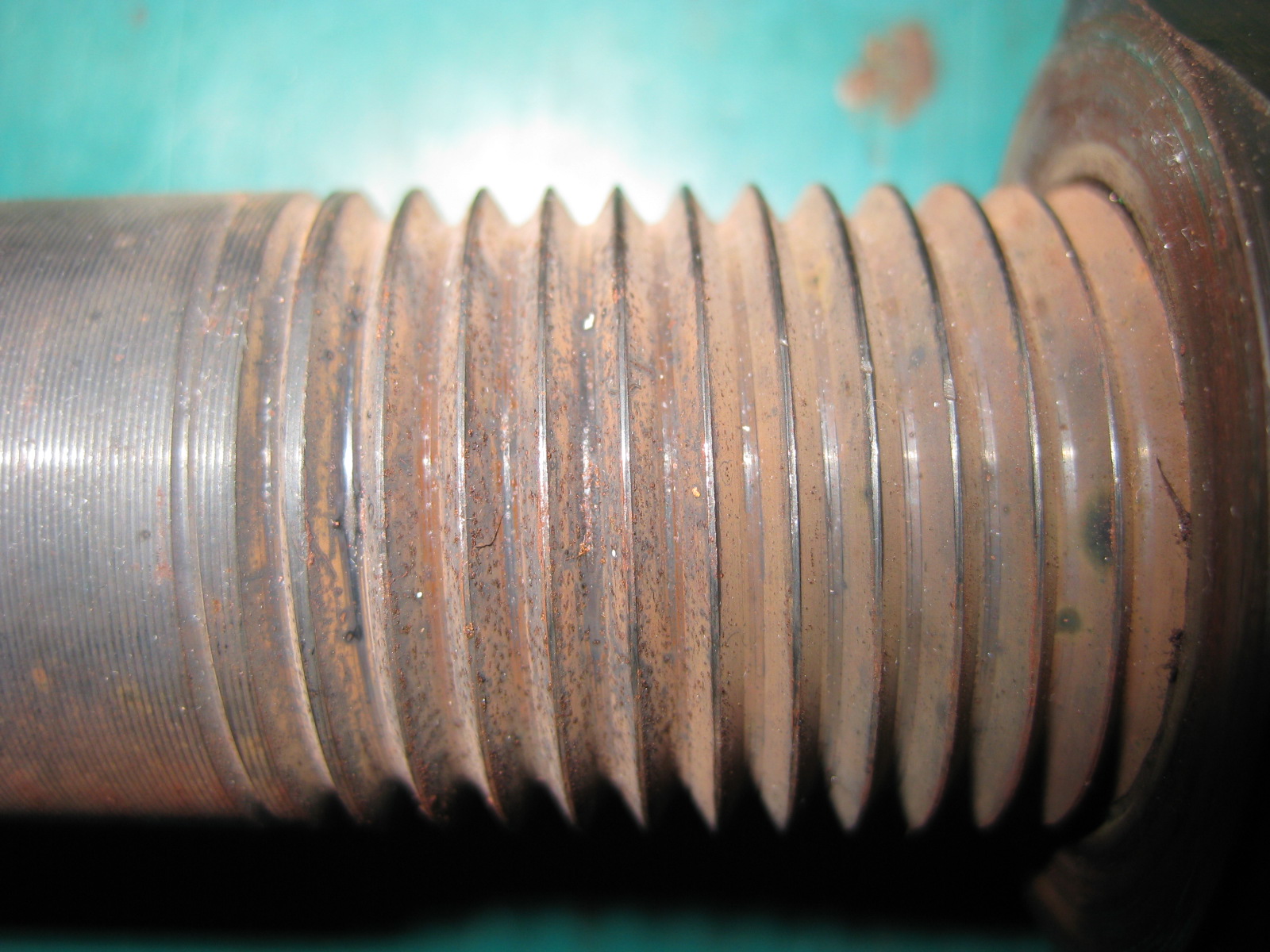

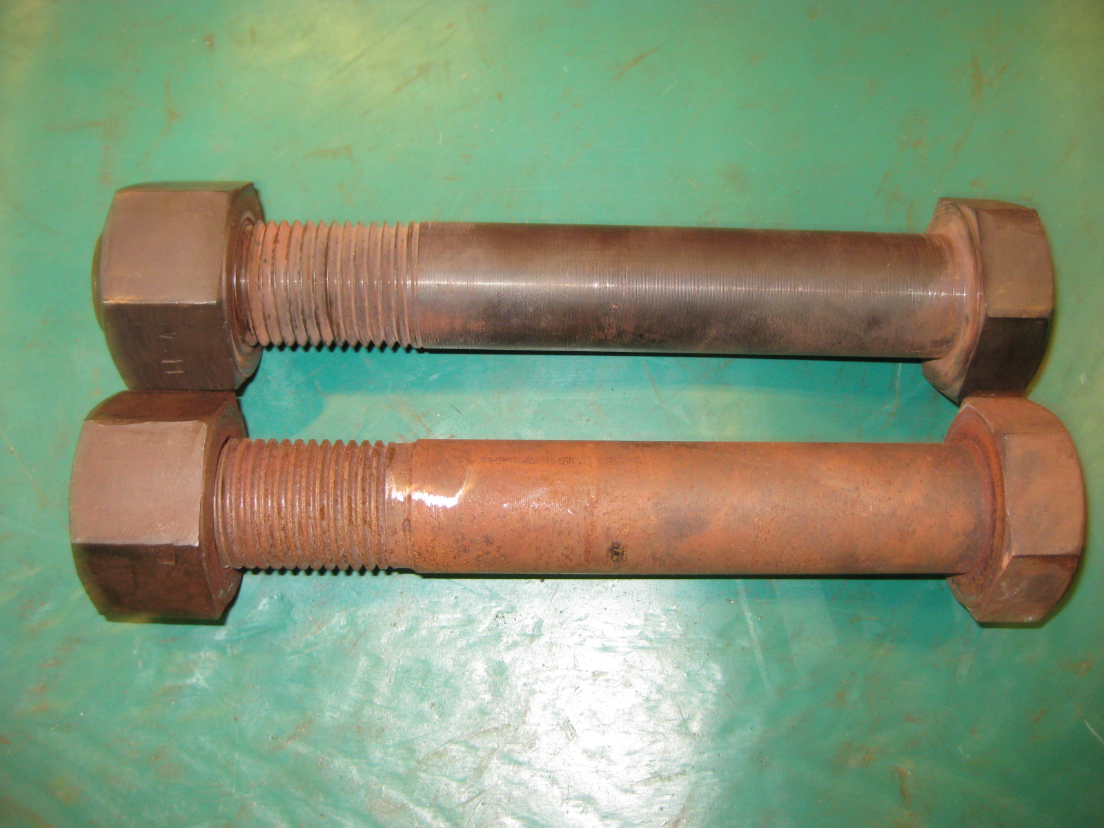

用于汽轮机低压缸进气管法兰的螺栓,运行温度小于200度,规格M30X200,不知道它的螺纹类型是什么样的,牙型、牙底如何?是平的还是圆弧的,听说圆弧的应力集中小

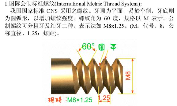

这是国际公制标准螺纹。看图片牙形角为60°,齿顶是平形,齿槽底都是圆弧,可用螺纹规量牙形角和螺距,用半径规量齿槽底的圆弧半径。与标准对照。

从外形上看,第一张图是车床加工的螺纹,这个螺纹是很危险的,容易产生应力集中。. I  }+ j1 K- ~( Y8 c, A8 O% _' h! {
第二张是滚压螺纹,这种螺纹是较好的加工螺纹方法。还要看什么材料什么样的处理。: B$ t" Z5 P  a. g+ Y3 w: b- u7 o3 C
