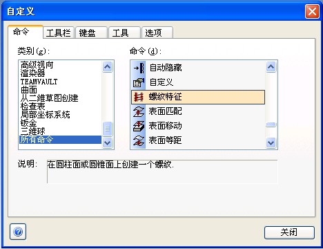

回复 10# 木秀 的帖子
还有一种方法就是:自己手动调出来。具体步骤是选择工具---自定义---点命令选项最下面的所有命令后,在右边的框中找到真实螺纹按钮,将其拖到相应的位置就可以了。

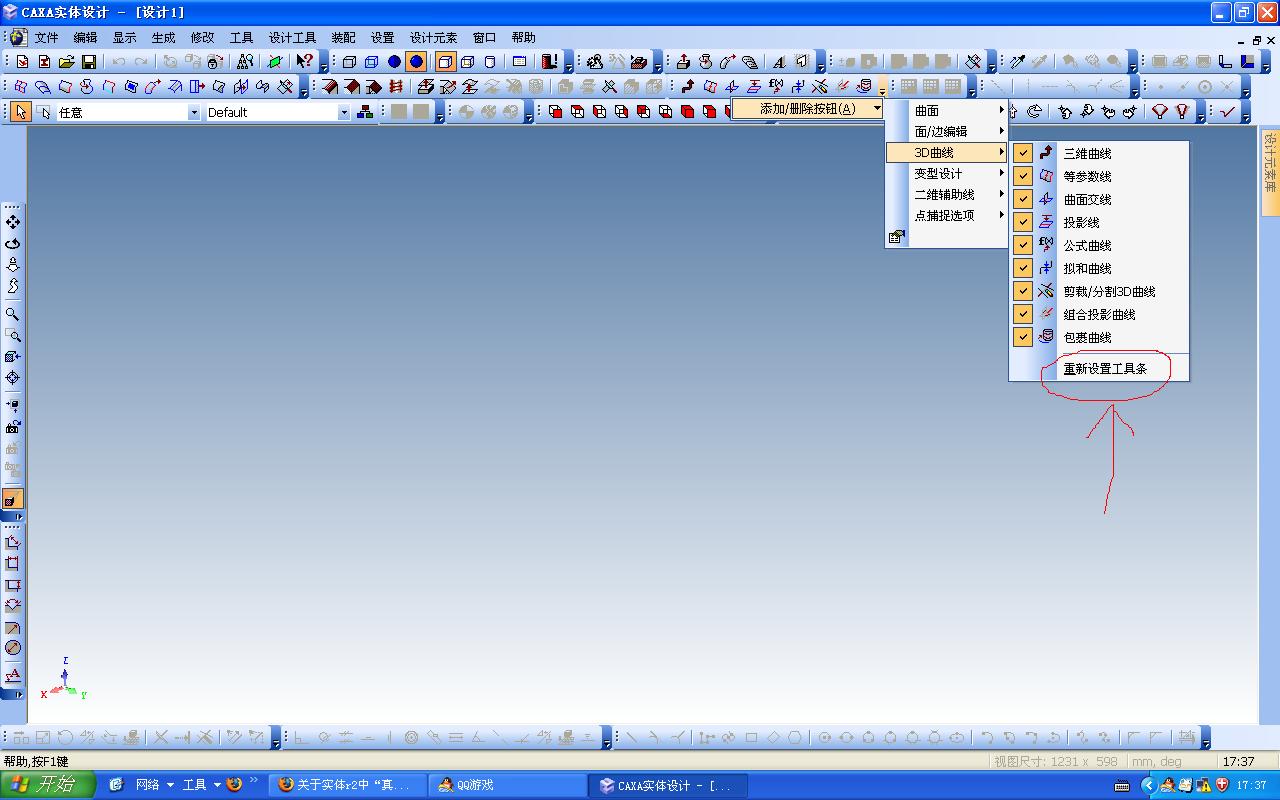

 楼主| 发表于 2008-10-26 17:40:02 | 显示全部楼层 来自: 中国江西南昌
 楼主| 发表于 2008-10-26 17:44:28 | 显示全部楼层 来自: 中国江西南昌
“真实螺纹”命令也是用类似的方法弄出来的。2 _5 F1 N  {  x3 D! }5 v
再次谢谢冬虫老师!
