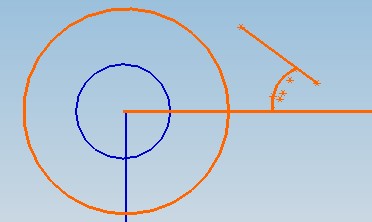

那条斜线 与大圆相切并与X轴那条线成45度    如何抓点?
  a3 T4 k3 [) S% m$ [0 o6 _* s8 F0 D5 T
前提是非草图模式下   谢谢

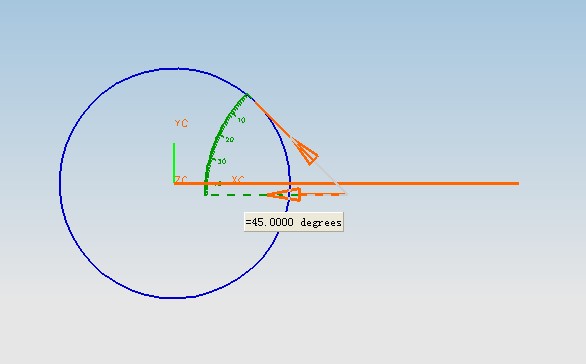

我做了一个。是这样的吗?
77.rar
25.7 KB, 下载次数: 3
发表于 2008-10-27 09:14:31 | 显示全部楼层 来自: 中国
movie.rar (141.44 KB, 下载次数: 18)

应助     非常感谢!
