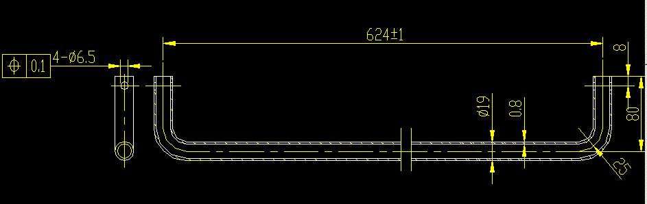

材质Q235:我们想设计一冲孔的工装直接把4-Φ6.5冲出来,不知能否实现?帮我指点一下怎么设计这样的冲压工装?$ e& X& K/ |- ]1 i' ~

看图纸是管件,而且很长,考虑冲压模具,我个人觉得不太现实,还不如用钻的来的方便,设计一套钻模应该没问题.

把两端加热,在里面用东西顶着,然后冲压

最终的话还是要保证加工精度,想一下还是钻好

看图是管件且通孔,用冲孔的方法位置度保证不了还是作一钻孔工装不费事而且可以保证质量。

这个用钻孔还是合适些,成本也低

钻孔设备,工装容易实现,效率还算可以

用钻床做一钻模即可加工好而且尺寸不会保证不了

0.8mm,有啥好考虑的,当然是冲了!+ y+ U! @- |1 G4 @& E7 L2 F
φ6.5不算小,直接冲穿过去,记着要加模芯哦!
3 \0 M: d8 ^; J$ q+ h* H( q拧螺丝的孔而已,要求不高。

和2#楼意见一致,是管件,钻比较合适,冲的话,夹具复杂,而且很容易造成管子变形。

管子未煨弯之前,依据管子端头形状作出带模芯的模具,φ6.5的通孔直接冲制成型,然后两端煨弯成型,省时省力。

可以冲的但是冲出来再折弯后孔可能就有点变形

可以冲出来!关键是要根据你的生产批量来看那种方法更经济。
