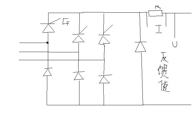

[讨论结束] 如何利用晶闸管的门极控制整流器输出???? 急!!!!!!!~~~~
发表于 2008-10-26 18:07:12 | 显示全部楼层 |阅读模式 来自: 中国上海
整流器为3相,由一控制板控制晶闸管导通的回路,现在设定输出电流为120A,但反馈值只有50A,把一门极拔掉后正常,把3个门极控制端轮换对调,反馈值达到150A,为最大值,就是说有3个门极控制端,为1,2,3。 把1拔掉后反馈值与设定值相等,轮换对调控制端,即1,3,2(150A,4.1V); 2,1,3(150A,7.4V); 2,3,1; 3,1,2; 3,2,1   反馈值都为150A,  1,2,3 的话反馈值只有50A,1.5V,只用2,3  则OK( 120A ,3.1V),请问是什么问题啊?????整流器最大输出为:8V,150A。1 r  t* `0 a& q3 |
假如是控制板的问题,那为什么对调门电路端会有这样的现象?普通的晶闸管不是就负责导通的吗?

发表于 2008-10-28 10:59:13 | 显示全部楼层 来自: 中国湖南株洲
主要是晶闸管开关的角度问题,控制开关与三相电压没有配合好,所以会有混乱
发表于 2008-10-28 14:43:16 | 显示全部楼层 来自: 中国广东汕头
 基本要求与工作原理  对相控触发电路的基本要求是:①触发信号必须保持与主电路的电源频率同步,并保持一定的相位关系;②触发信号应能在一定的范围内移相;③多相变流器中各路触发信号的触发滞后角要一致;④触发器应有足够的输出功率使晶闸管快速导通.
