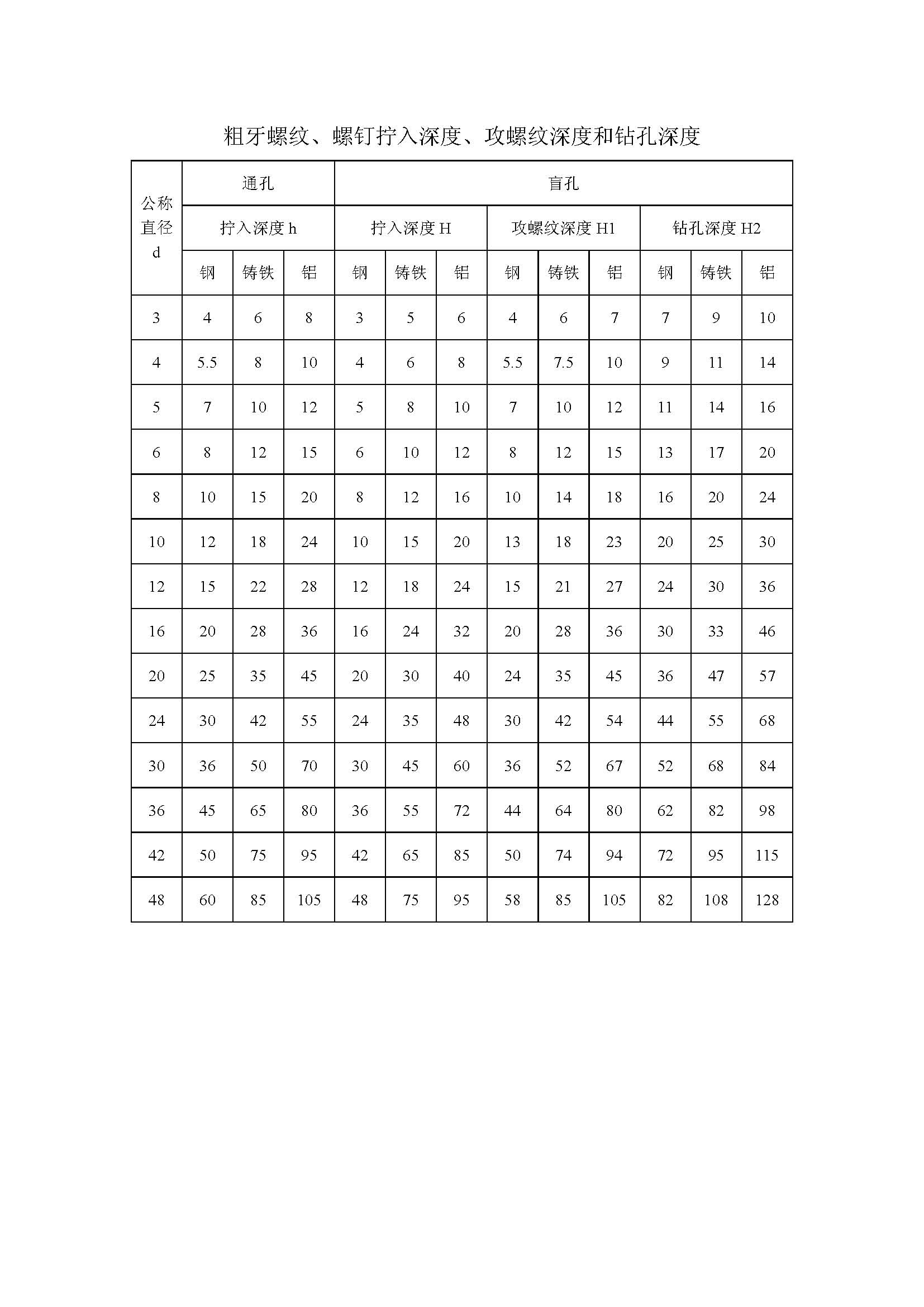

请教各位,螺纹拧入深度对螺栓强度有什么影响?
3 ~# Q- W. S. x* L* C  ^, `( A) k比如,受拉螺栓M20,拧入20mm和30mm有何不同?有什么计算依据?

标准:摘自JB/GQ 0126-1980 (查标准是如此规定的,具体如何计算,我不清楚;); i* @1 D+ \6 ]- I, F
- O0 N! l. n+ B5 T+ ?
2 _  o0 W+ [& U公称直径d 通孔拧入深度h 盲孔拧入深度H 攻丝深度H1 钻孔深度H2 0 m1 q& |' [2 E6 Z! e7 N) b" \
3 6 5 6 9
) G1 G* p2 ~" I% w4 F/ Y3 {. _% K  S- w4 8 6 7.5 11
  d! s6 c7 f$ C3 `/ X: c) i5 10 8 10 14
2 w  R- k/ E3 |) i( q6 12 10 12 17 : d1 t# k7 i' O+ c. {0 |
8 15 12 14 20
2 ~3 N6 g! E1 C# k% p' E6 S, K) C  l10 18 15 18 25
# h, S# O- K9 n  k+ r12 22 18 21 30
) V- k! e7 M- q9 R16 28 24 28 38
6 s8 f7 T+ h' [7 P+ g& Q, u" x4 W20 35 30 35 47
0 G! M2 }- z0 q- h' P0 O9 {24 42 35 42 55 ; ?# B+ v& @; {, Z! l; f# S2 w
30 50 45 52 68 6 b$ ~1 X+ k+ Y+ L$ D2 @
36 65 55 64 82 # E) t- y( Y% r" M' F: s6 c2 i
42 75 65 74 95
! ]6 ?9 {; G2 z4 h6 E5 a48 85 75 85 108
+ i, x# T" M* h& _' q$ H

螺纹拧入深度一般控制在螺纹直径的1.2~1.5倍。普通结构的螺母和螺栓,轴向载荷在各圈旋合螺纹之间的分布并不是均匀的。靠近支承面的第一圈螺纹受力最大,约为总力的1/3,以后各圈递减。在第8~10圈以后,螺纹牙就基本不受力了。

就拉伸强度来说,通常螺纹连接应保证6扣以上的完整螺纹,少了可能造成螺纹脱扣,太多也没有必要。

螺栓的强度计算与螺纹的拧入深度无关,只要按规定深度拧入,再增加拧入深度也是一样计算,因为螺栓强度计算公式中并无深度参数。螺栓强度计算并不计算螺纹本身受的弯曲和剪切应力,因为螺纹的受力截面积比螺杆受拉力的截面积大得多。( {) Z, i. H% B# Y- I! q
螺栓的强度只与所受的拉力F和螺栓的最小截面积A有关。即:σ =F / A≤ [ σ ]# y+ ~6 L& _4 z8 F5 x0 h' @8 K- ]1 ]
