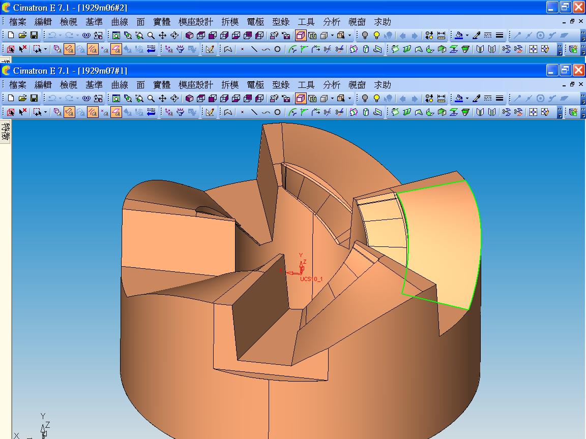

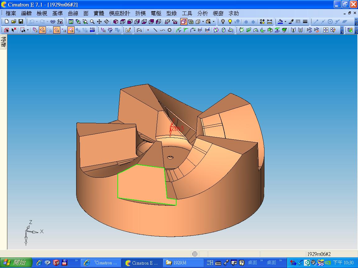

希望各位 可以一起分享图档..不管事模具的..还是加工的都欢迎...这是我想到学习最快的方法...我可以说一下这组模具的加工方法. f% v6 F  Y# ?: u
0 ^) G6 X' k1 s% B4 s2 N! _! M. n$ Q1.先粗加工...曲面预留0.4...背面水路...直接加工到位..不用预留' g6 ?& T" c, k- E. I# U
2.送热处理
9 ^$ p! n# `6 [& a' M8 U8 ^* ^& |" V3.回来再进行精加工  预留0.1放电+ W9 |3 C6 f' P3 d' e. o7 m( w6 P
4.拆铜放电...母模仁..6块铜..分模面1粗 1细....肉厚(凹下去的地方)..1粗1中1细...最后母模中间再拆一块细的铜..就完成
% X6 v  Z: h6 e: q  p- \/ N; j! s, L1 K% @$ V& c
不会的可以问我...我会热意帮各位解答3 A* Y3 Q  h4 B7 F
