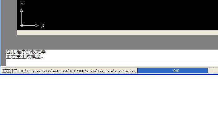

大家好!
& L# z5 {% v) m6 `9 P5 E) o$ S4 \& ?请教一下:如何在AutoCAD Mechanical中更改默认的工程图模板?每次打开AM时,默认打开的工程图模板是acadiso.dwt,而我想将am_gb.dwt设成默认的工程图模板,请问如何设定?! J6 X; x  }. X( z* I0 K7 n
多谢各位和指点!

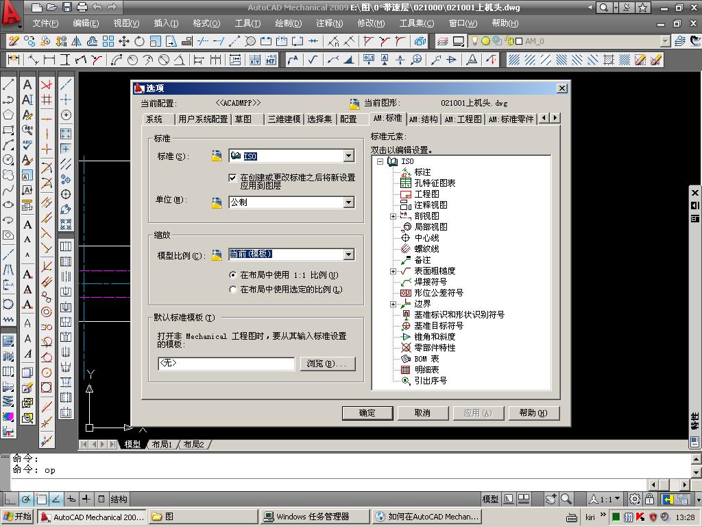

发表于 2008-10-27 19:54:22 | 显示全部楼层 来自: 中国江苏镇江
回复 5# jackey_zhou 的帖子
看下楼上的图“默认标准模板”“浏览”找到所需。
