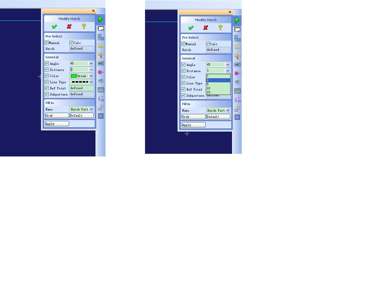

先输入想要的数据再选择剖面线试一下

发表于 2008-11-13 11:30:52 | 显示全部楼层 来自: 中国江苏无锡
只需修改填充线的间隔距离值即可啊!

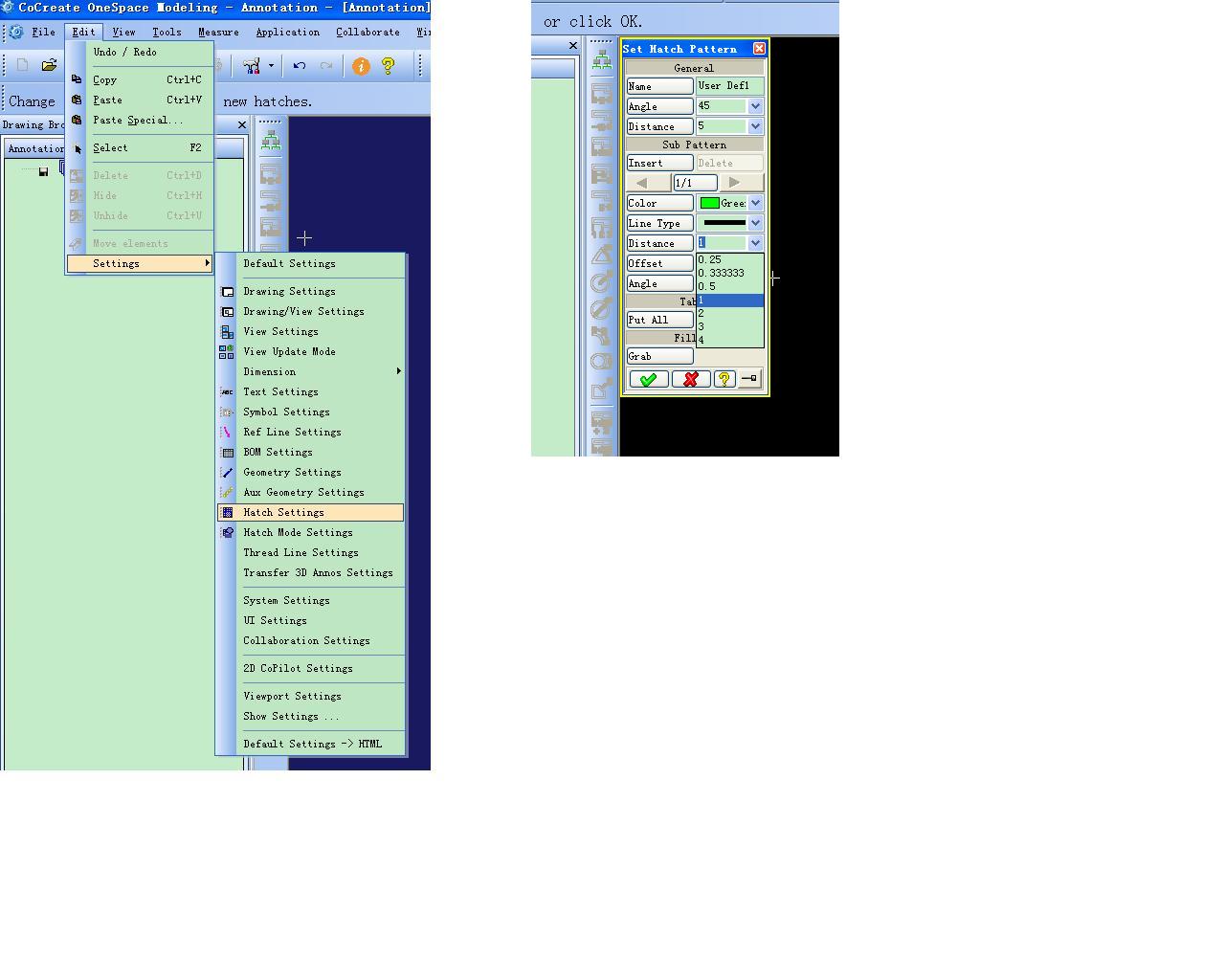

发表于 2008-11-14 11:44:50 | 显示全部楼层 来自: 中国广东佛山
楼上的方法是针对hatch操作后的吧,对于直接section出的填充样式还是不行,至少我还没操作成功过,应该要在配置文件上改
发表于 2008-11-14 13:18:09 | 显示全部楼层 来自: 中国江苏无锡
06版中设定直接section出的填充样式的填充线的距离的方法见图!

发表于 2008-11-14 19:17:35 | 显示全部楼层 来自: 中国广东佛山
了.............仔细回去看了下,是可以的啦

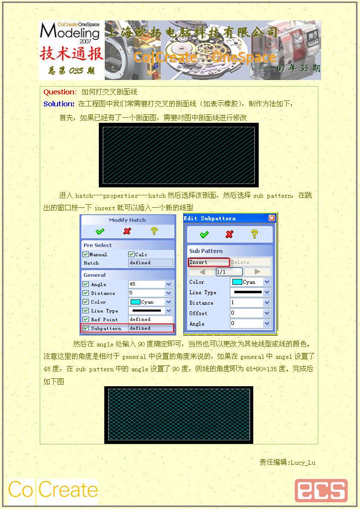

补充一种类型........
