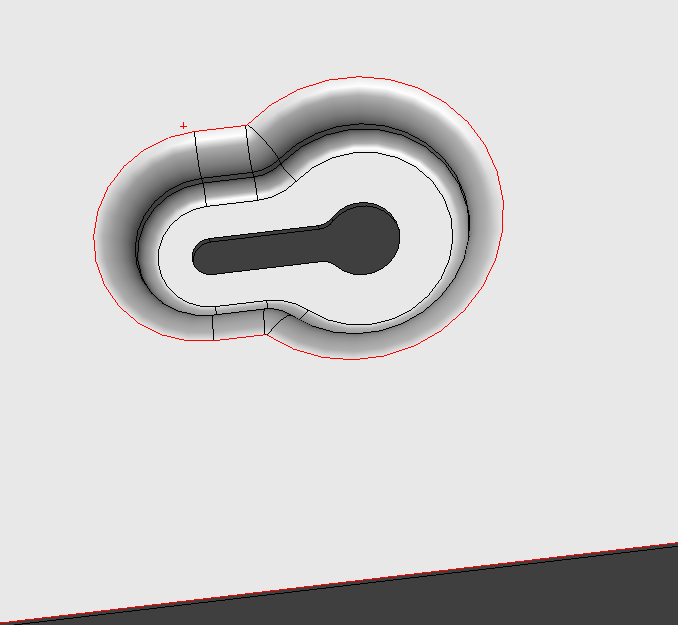

各位大侠,这样的成型工具如何做的啊。谢谢啊。
发表于 2008-10-27 12:44:14 | 显示全部楼层 来自: 中国广东中山
给你用SW2007做了一个,自己慢慢体会吧,下次记得别要上传*.bmp格式图片啦!用JPG格式的好。
# `4 F  \8 Q% K2 E- A- I5 Z) E3 @$ ], O# t6 [' j
SW207: 1.jpg 5 d, B, e: V$ g0 u
" G/ g1 e% c6 |8 @" r2 D0 c
成型工具: 零件1.rar (58.01 KB, 下载次数: 42)

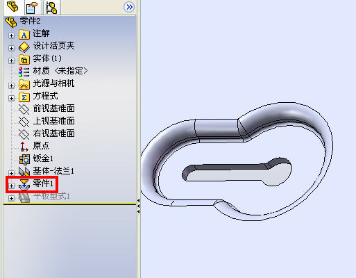

发表于 2008-10-27 19:44:26 | 显示全部楼层 来自: 中国广东东莞

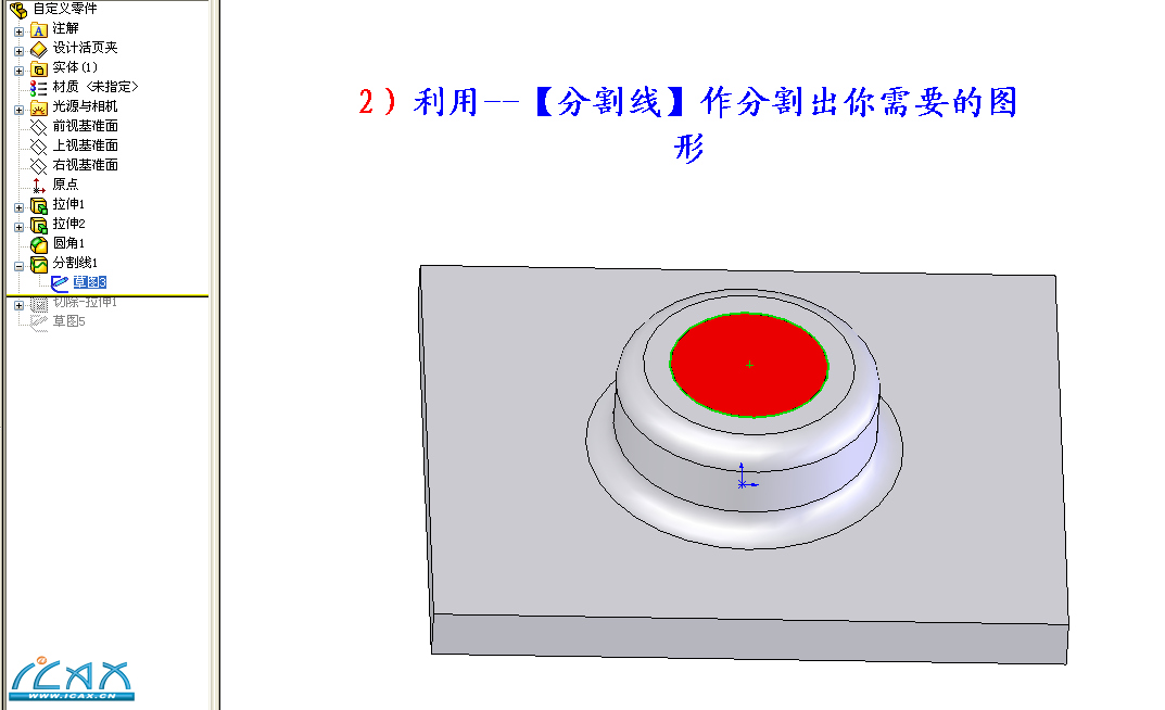

中间那个要先用分割线把顶上的面分开成如图形状的,然后再点钣金工具栏中成型工具,其余的估计楼主应该会了

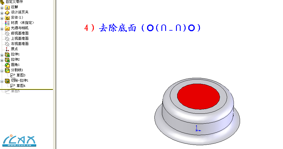

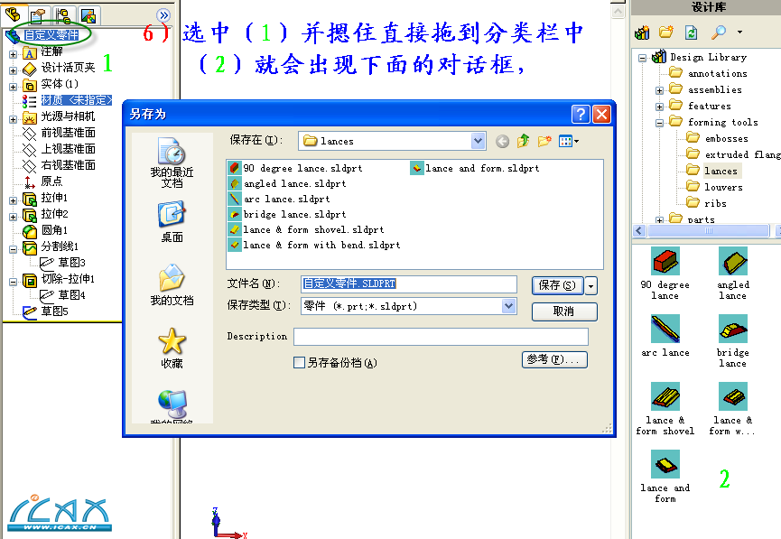

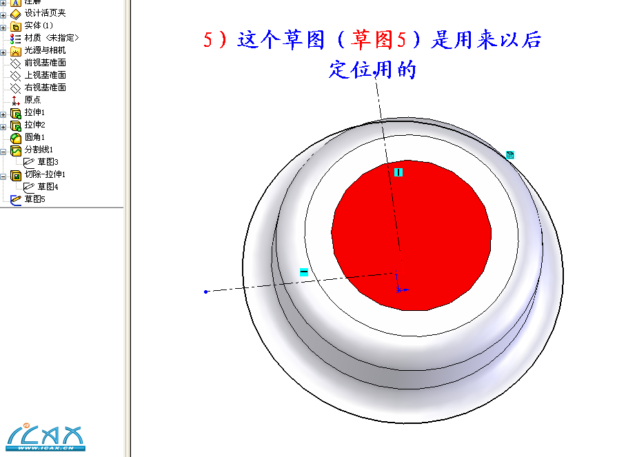

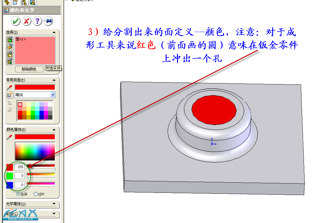

发表于 2008-10-27 20:17:28 | 显示全部楼层 来自: 中国浙江舟山

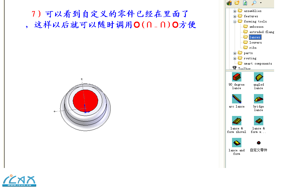

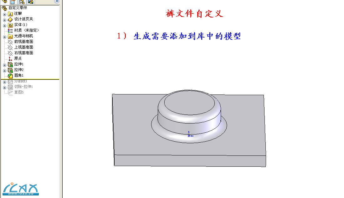

以前做得,现在贴上,不对之处恳请各位网友指出
" [3 x( w* h6 d, B0 u6 S当然也可以最后用钣金里的——成形工具,来定义停止面和要移出的面
9 `" G( O+ {" W8 W: [. N7 w  E7 h5 m! c) m- M) s9 u/ k6 b$ z4 V  d1 p
[ 本帖最后由 zhoushan403 于 2008-10-27 20:20 编辑 ]
