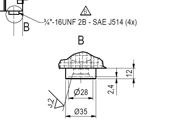

[求助] 这个螺纹的具体尺寸有人知道吗?有的话可以上传张图纸吗?谢谢!
发表于 2008-10-27 13:09:42 | 显示全部楼层 |阅读模式 来自: 中国江苏苏州
这种螺纹的具体尺寸是怎么样的?知道的可以发张图纸吗?谢谢!- Q' J7 [& Z( Y3 s1 v! P( G
% ]( ~, a# w( r4 t! d& p/ B" J1 O

上面已经提醒了你参照SAEJ514的标准,螺纹UNF3/4-16"的
发表于 2008-10-27 13:41:09 | 显示全部楼层 来自: 中国浙江宁波
忘了说是内螺纹

, y  k1 ?4 h8 v9 p( A5 L3 A. K我知道是这个标准,但是在这个标准上找不到相应的具体尺寸,请看附件SAE J514.

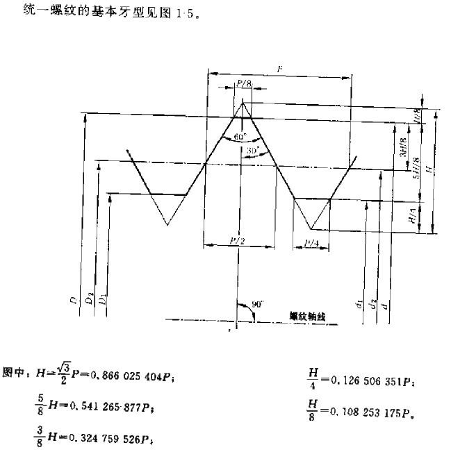

3/4"-16 UNF 2B--SEA J514(4X)   是美制统一螺纹,细牙,螺距为16 扣/寸,牙形角为60°。UNF为统螺纹细牙,2B--为精度等级,用于普通紧固。SEA J514为标准号。
( l. v# G) C( \各部分尺寸可根据下图计算:) ~$ `. A+ E* L% \1 h! X- ]

楼主的螺纹应该是:公称直径为3/4in , 牙数为16个牙,基本大径为0.75in 基本中径0.7094in,基本小径0.6823in,UNF表示为细牙,2B为该螺纹中径的公差等级(0.0065 in),其具体尺寸可在4楼的SAE J514中查找,因为我没有看该标准,而是查的<<公制,美制和英制螺纹标准手册>>  I/ U2 t8 |  {3 J! D( l

% c" f! K+ O7 u" g& g再补充: 应该为牙距为16牙/每英寸.
