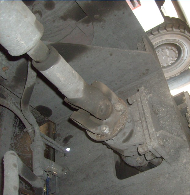

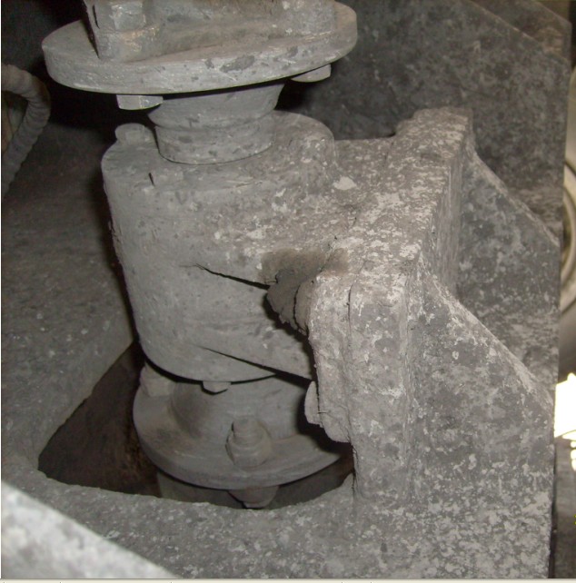

大家好:
8 V* S' A% ?+ \这个是个传动轴支架$ i8 P) x+ M2 l( [  }* Q6 G" D
松动和损坏轴承
/ o/ d; e9 G# f有什么好的建议吗?6 j. a  o) H6 B, b9 G' W- c

轴承损坏是由于螺栓松动后轴承支架不能定位,轴承受摇摆力而破坏。可采取:( v, P$ f0 _( U% c% d: V
1  将轴承支架找正后,与支座一起钻孔、铰孔,配二个定位销。
( S  D. f2 U- H2  固定螺栓采取有效的防松措施,例如加防松垫片。! B9 D6 y6 m+ i. S
3  必要时将万向联轴器两边的轴重新找正,偏斜不要超过规定角度。
