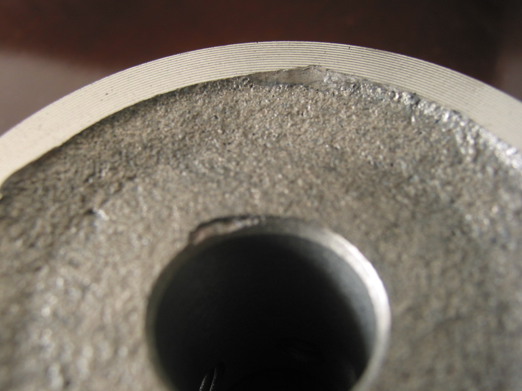

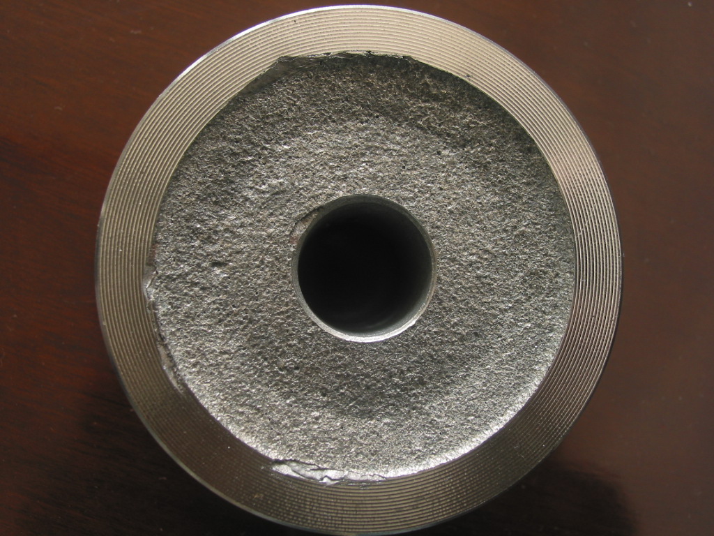

我也不知道这是什么缺陷,反正加工过后就成这个样子了,很久以前也有过一批,今天又出现了。为什么呢?

是砂泥强度不够吗?你抛丸那,看不出来。以前有过是怎么解决的) [# K+ s5 N1 c* R5 x# e. k

发表于 2008-10-27 20:56:06 | 显示全部楼层 来自: 中国湖南株洲
我怀疑是造型砂子问题,是水玻璃砂造型吗?

这个是潮模砂造型,我们负责加工,不知道为什么铸件会有这样的问题。也说不出个名字来。

是砂泥强度不够,掉砂所至

可能有两方面原因。
2 t* l: ]! s8 Y% g! I/ Q1.砂型强度不够,造成浇注时局部砂型开裂或掉砂。1 m1 k) \4 f6 U9 M; [+ Y
2.铁水浇注时有渣子带入型腔,上浮至表面。

挤砂缺肉,芯头配合间隙小或合箱不平导致潮模砂芯头变形所至

应该是缺肉。: {3 i9 q. @/ ~' h: L6 [$ D3 O1 {  C
产生的原因一般有:铸造压力不够,或者沙型制造有问题。

回复 5# xfzcgzs 的帖子
这个是加工过后,刀具把那里弄出了个缺口,加工之前看上去是好的。

回复 8# muran.nan 的帖子
我们这个产品是实心的,没有下泥芯。

是型砂强度不够,掉砂所致

原帖由 gowhere 于 2008-10-29 11:46 发表 http://www.3dportal.cn/discuz/images/common/back.gif
; |8 l1 _$ M5 t* \* f( O& ]我们这个产品是实心的,没有下泥芯。
( N8 j5 X  Z& A$ C5 a那肯定是看见的这个面朝上,缺陷为夹砂,主要是上型高温下变形开裂所至

回复 18# guowei4972 的帖子
请问,强度不够的话,会掉砂?这不像是掉砂啊。

同意16楼的观点,如上型的平面面积较大,容易出现此类由砂型膨胀引起的夹砂类缺陷,

应该是夹砂,想办法加固一下上箱就好了。
