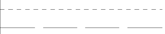

当我画好一条虚线,放大后一点都不密。我想问有办法设置虚线疏密吗?

像这样简单线型可以自定义,创建自己想要的。详细的可以参照帮助-自定义手册-自定义线型。例如,名为 DASHDOT 的线型定义为*DASHDOT,Dash dot __ . __ . __ . __ . __ . __ . __ . __
" `% {" w5 _) x1 ]$ u* B: \A,.5,-.25,0,-.25 - M0 i' J3 e8 Y8 d3 D) ]7 v
这表示一种重复图案,以 0.5 个图形单位长度的划线开头,然后是 0.25 个图形单位长度的空移、一个点和另一个 0.25 个图形单位长度的空移。该图案延续至直线的全长,并以 0.5 个图形单位长度的划线结束。该线型如下所示。
