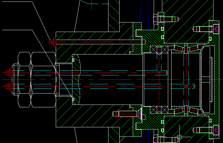

[求助] 用o型圈密封时,要注意那些事项?要考虑到什么因素?
发表于 2008-10-27 15:39:11 | 显示全部楼层 |阅读模式 来自: 中国北京
用o型圈密封时,要注意那些事项?要考虑到什么因素?来选用什么直径的o型圈,比如要端面密封时,选用一个还是两个,取决于那些因素?有这方面资料吗?谢谢

 楼主| 发表于 2008-10-27 17:51:25 | 显示全部楼层 来自: 中国北京
谢谢各位
8 T' p' R: `( o9 V3 q5 T比如带有轴承的轮毂,端盖密封
 楼主| 发表于 2008-10-27 18:05:36 | 显示全部楼层 来自: 中国北京
就是这种轮子,我选的不知何时否,最右边选的140*5.3的,中间的两个是145*5.3和175*5.3的,最左边是65*3.55的,沟槽尺寸是按手册对应画的,主要工作在水域里,正负压我还真不知道,不过如图所示,轴有加油孔,接有加油器,并且有内接水路,应该是内部压力大
发表于 2008-10-27 19:03:47 | 显示全部楼层 来自: 中国
按照手册基本就差不多了,注意垂直度,同轴度等等,还有倒圆角。在同样的规格前提下,尽量选择截面积大一点的。

 楼主| 发表于 2008-10-29 16:06:14 | 显示全部楼层 来自: 中国北京

发表于 2008-11-1 10:34:02 | 显示全部楼层 来自: 中国河北唐山
建议楼主设计加注黄油时的放气孔,使内部的空气及旧油能够自由流出以降低内部的压力。
 楼主| 发表于 2008-11-4 17:01:45 | 显示全部楼层 来自: 中国北京
谢谢,这个轴是固定不动的,从图中可以看出轮和左边的端盖有大约0.5mm的缝隙,此轮主要在渣水中工作,我设计了个注水孔(在左侧),可以通过不断的注水,使轮的内部保持正压,以免渣水进入内部,主要怕渣粒破坏
