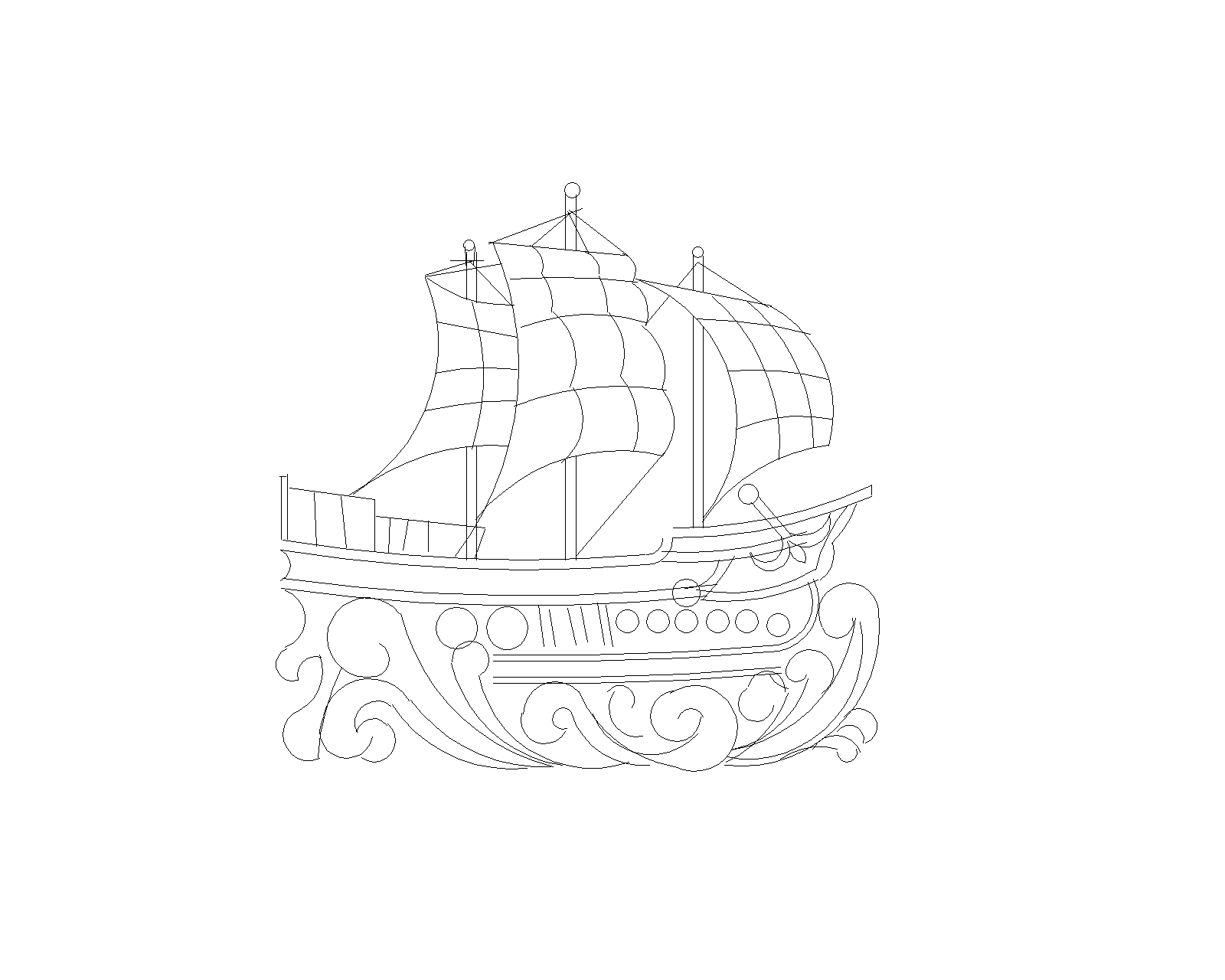

工作中需要用到好多的图形.一笔一笔描的话,太慢又不准.下面我传上来的花的CAD图是老板花钱买的,看着就不像用CAD画的.画的不可能这么准.请高手们和知情人帮忙看一下.是用什么软件把图片生成的CAD图.我在网上找了一些类似的图片转成CAD的软件.可效果都不理想.请大家帮帮忙.本人感激不禁!知道的话.能不能再说一下怎么用的?+ H4 u) T+ w" G

我在某家公司曾經AUTOCAD的SPLINE畫過類似的圖
0 X" V, U6 G" _' I! s8 I先將截圖用imageattach插入CAD' T" A7 H% r) v# W7 b
接著就可以用SPLINE將點逐一描繪出來
) Y0 @4 o( y9 Z; D注意彎曲處的描繪點要密一些喔

有一种小软件的,可以JPG转DWG的,我看用到这上面不错的
 楼主| 发表于 2008-10-28 09:03:44 | 显示全部楼层 来自: 中国江苏苏州
2#的厉害!
5 e7 U/ a& G1 Q; B! g" I1 K这花转成CAD图.是工作需要.做好了图给客户看的.这只是其中的一个例子.描的话很费工夫的.因为花太多了.又都不一样.有的比这个还要复杂的多.楼上说的一个小软件是什么软件?能不能请教一下.小弟在这里先谢谢大哥了.能不能再附加一个小要求.把操作方法也说一个好吗.我找了好几个类似的软件都不太理想.
发表于 2008-10-28 12:27:59 | 显示全部楼层 来自: 中国河北保定
图片转DWG工具--Algolab Photo Vector 汉化版
唐昕晨 + 3 应助
