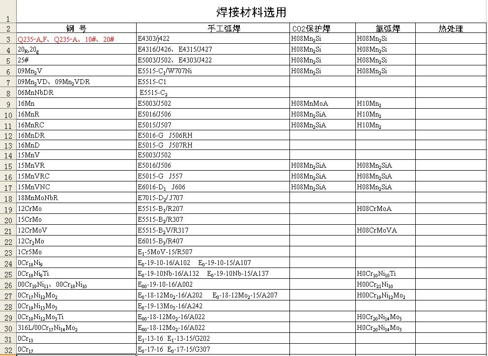

求助有关焊接方法的选择,
+ T* a6 ]7 @  _+ [我主要设计钢结构,在焊接方面知识欠缺,尤其是在焊接方法的选择,焊接有很多种类,那么要焊接各种型钢时,主要要采取那种焊接方法比较好?选择焊接方法要考虑到什么因素?是不是材料、力学性能、工作环境、以及施工难度?有这方面专门的资料吗?呵呵懂的哥们帮俺一下,谢谢
发表于 2008-10-27 16:38:24 | 显示全部楼层 来自: 中国山西太原
用型钢组焊的钢结构,焊缝一般较短,还需现场施工,多采用手工电弧焊。焊材选择主要是根据被焊接金属材料,选择焊条,下面发一个焊材选择表供参考。另外详细资料请参阅实用焊接手册。

对低碳钢来讲,采用手工电弧焊一般选用j42型焊条。低温焊接时可能有裂纹出现,可选 j426,j427j506j507等
