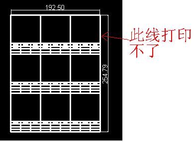

在布局中却能完好打印
' g* }  a# }1 U5 z" P
$ q% K% E1 E' u. C但在模型中,下图线色箭头所指线打不出来,4 N$ g4 N: h* Y  t
打出来的图,也是偏心的,不在中心: i" _3 I( G9 i3 h
量了一下,左边空15mm,右边空6mm
! b9 h) w9 w9 q9 e. o我的页面设置左右只空2mm的,- W. P8 M7 T& Q4 N, _
为什么会出现这种情况?

发表于 2008-10-28 00:12:05 | 显示全部楼层 来自: 中国四川攀枝花
检查一下你的图层设置,有没有将那一根线划到另外一个图层,而后将之意外关闭了

* |4 i$ }# }' G4 D问题就在你这1:1的打印上,你所画的图1:1的大小大于(210mm-打印边距)的大小

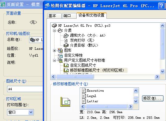

 楼主| 发表于 2008-10-28 09:05:14 | 显示全部楼层 来自: LAN
请仔细看一下,我的帖图
) J% _* ?. x' A) l7 v, H& k我设置的可打印范围是206*2931 M" \  n( F$ j7 J1 @+ X9 e
而我的图形只有192.5*254.799 h) K2 h- H! ?# x

如果布满图纸可以全部打印出来而1:1打不出来,就是超出可打印区域了。如果都打不出来,就不知道了。

图层设到为不可打印图层了吧!看下图层名是不是defpoints这个,如果是就换个图层

回复 12# fbi163 的帖子
可打印区域是打印机固有的,可不是你能随便设置的,呵呵

 楼主| 发表于 2008-11-2 22:50:50 | 显示全部楼层 来自: 中国浙江温州
谢谢大家这么热心,
; b2 ]! o; t2 }& Z( g; e  \0 L4 E其实我已经找到原因了
  R/ T9 ~* c7 B2 e' w是我改了可打印区域后,生成一个配置文件,9 R) E8 T4 U# i' g
名字和打印机的一样,只是后面多了个.3,是我自己命名的
) M. C1 ]. |  c6 k# a/ K& |选择打印机时我选择了它就,就打不出来了- t, A+ s; p, d% d# `! ]: k
后来选用,原来的打印就行了,
! m/ ~, K% `8 f  x我的布局里能打印就是因为选择的是原始打印机3 E, \& k. Q! e0 ?
我是把布局和模型里的的打印设置进行对比才发现的; T- O/ o: C, z4 m+ p
---------------------------------------------------------------------------4 S6 p3 |: K7 {: I. Q( @6 d/ G
虽然这个问题解决了,但是又出了一个新问题7 t) ^6 A- D. z" `) Z% O* y
可打印区域真的象15楼的兄弟说的一样,不能设置的吗?
