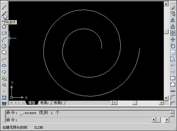

发表于 2008-10-27 22:32:23 | 显示全部楼层 来自: 中国河南郑州
原帖由 bf5209 于 2008-10-27 20:57 发表 http://www.3dportal.cn/discuz/images/common/back.gif3 A- v8 ?$ T1 C2 c/ U
wang20039 N$ `7 c1 M0 z) `: ^: |
按照你说的方法,怎么捕捉的时候不对呢?画不起!
5 _' }+ G: N2 p2 P5 w* }
. `# @% j' `3 j/ V. k: `9 p 渐开线切线.gif
★新手★ + 5 应助
发表于 2008-10-27 22:45:29 | 显示全部楼层 来自: 中国江苏无锡
- R( r2 K* }3 |/ N$ a& x- xwang2003  o  u. o; S2 a; @8 v. z
) E3 Q3 L, S8 o  c; U9 z6 D2 \; i; i
wang2003的办法不错,一直没注意构造线的用途。
$ w' V. S6 B6 d% O/ m6 l4 R你可能没注意到螺旋线的和其他线的交点只能用外观交点来捕捉。
