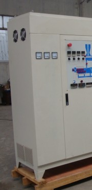

发表于 2008-10-28 14:57:22 | 显示全部楼层 来自: 中国山东济南
高老说得对:* K$ Q3 ?  s! W. x5 r7 h
如图我公司电器控制柜:上部冷却风机带走控制柜热量!下部两个为空气过滤器!
userkypdy + 3 积极交流
