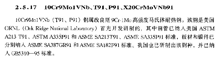

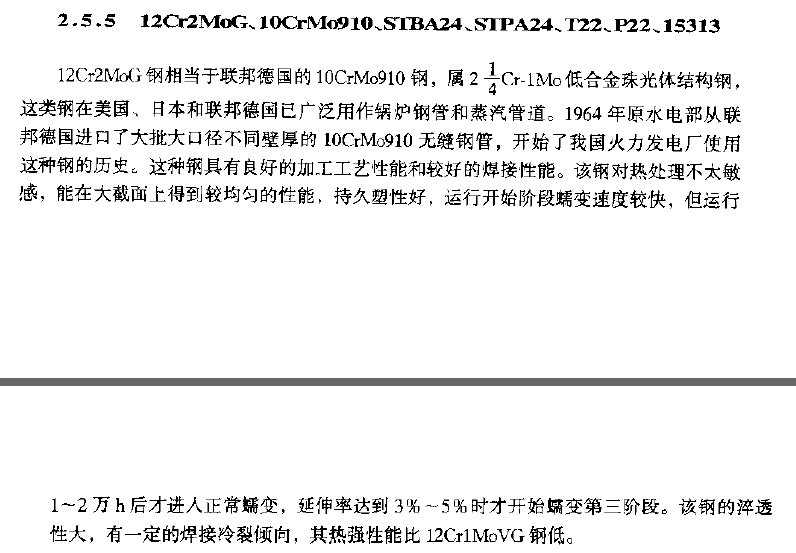

还有合金钢P22与P91.是什么材质?

发表于 2008-10-27 21:34:44 | 显示全部楼层 来自: 中国北京
低于HRC50都可以进行车削加工,高于HRC50就很难车削了。关于P22与P91的介绍请参考《火力发电厂金属材料手册》的有关章节(见截图)。. h( R. Q6 c7 J3 g; |8 m
火力发电厂金属材料手册:; B  s% K( s+ w9 j' H" _3 q
http://www.3dportal.cn/discuz/viewthread.php?tid=167485&highlight=%BB%F0%C1%A6%B7%A2%B5%E7%B3%A7%BD%F0%CA%F4%B2%C4%C1%CF%CA%D6%B2%E1

发表于 2008-10-27 22:25:03 | 显示全部楼层 来自: 中国吉林吉林市
合金钢P22与P91都是高压管材
