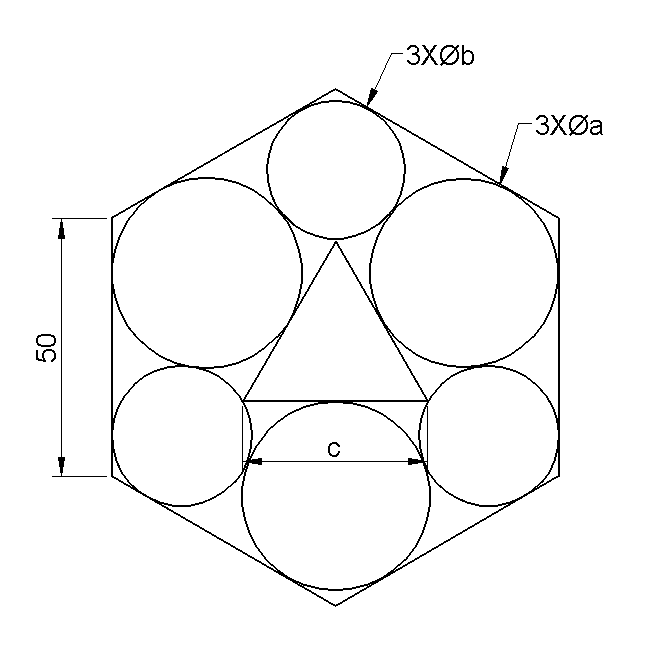

答案于2008年11月5日更正如下

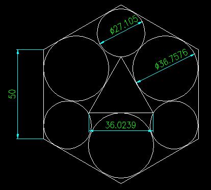

6 X4 z; Z2 ^" A1. a 之直徑值為何?  G" Z% r1 R" c. k
    (A) 36.5767   (B) 36.6757   (C)36.7576
+ d0 F. ^; ^) b, n6 M% m2. b 之直徑值為何?' }) O  j) Y! X
    (A) 27.0165   (B) 271056   (C) 27.1065
  g: s4 g3 P+ w3. c 之長度為何?$ A6 i1 m/ O/ p- |  Z& V% e: R) a+ m
    (A)36.0239   (B)36.2039   (C) 36.3029

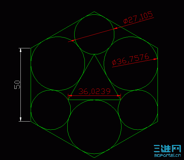

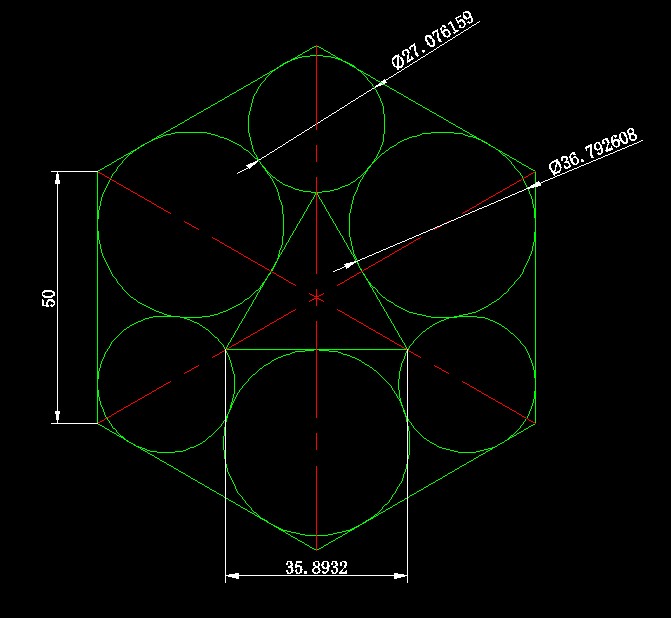

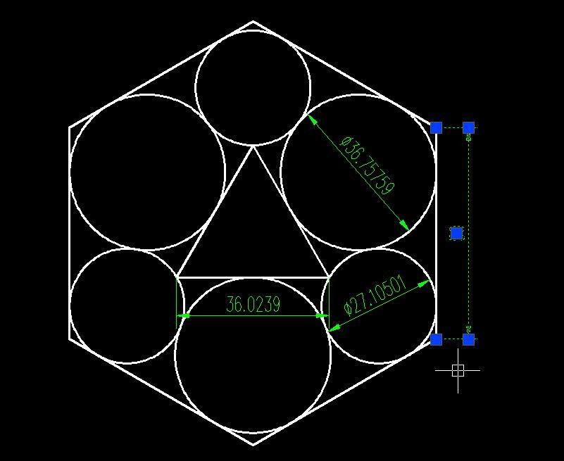

发表于 2008-10-28 21:24:04 | 显示全部楼层 来自: 中国江苏无锡
和答案差别挺大。
2005llnn + 5 很好

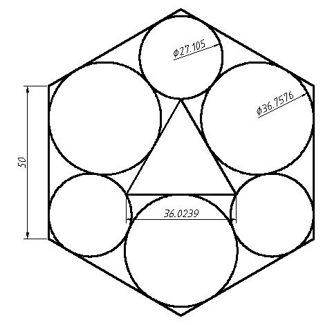

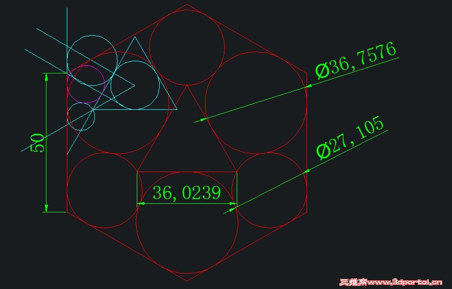

发表于 2008-10-30 20:05:58 | 显示全部楼层 来自: 中国湖北
楼主给的答案有错!
2005llnn + 5 很好

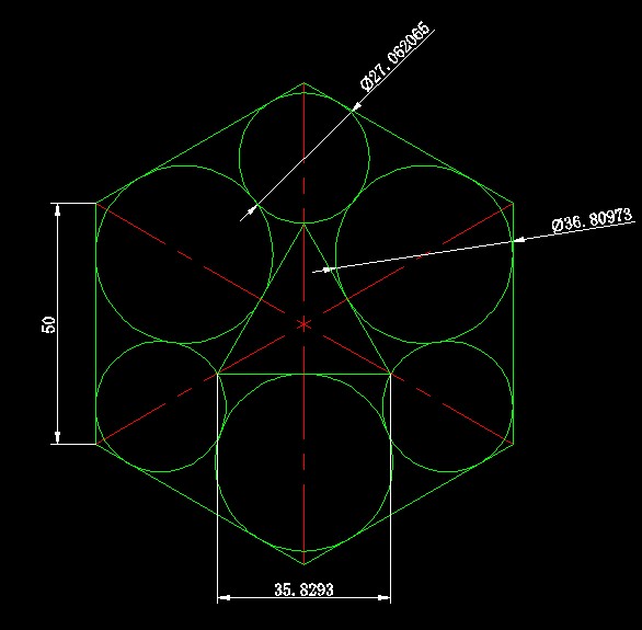

发表于 2008-10-31 07:45:56 | 显示全部楼层 来自: 中国江苏苏州
答案跟楼主的不一样
2005llnn + 5 很好

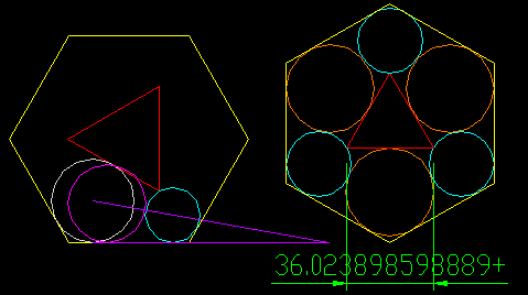

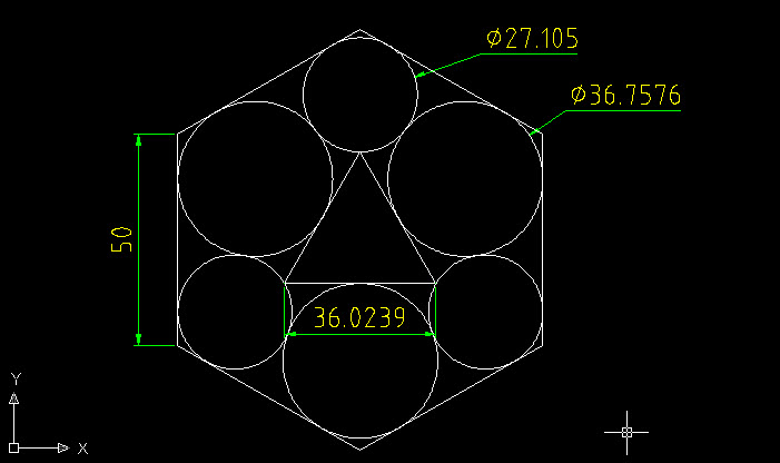

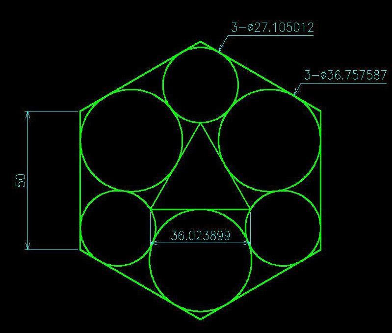

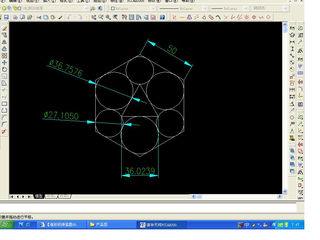

发表于 2008-10-31 08:52:54 | 显示全部楼层 来自: 中国台湾
a 之直徑值 36.023898598889+
2005llnn + 5 很好

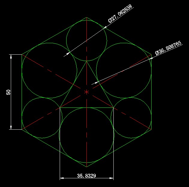

发表于 2008-10-31 16:30:28 | 显示全部楼层 来自: 中国福建厦门
咋跟答案相差那么远啊?1 `% l' u4 f' I  K
还是发过去让楼主评评,指点指点吧!

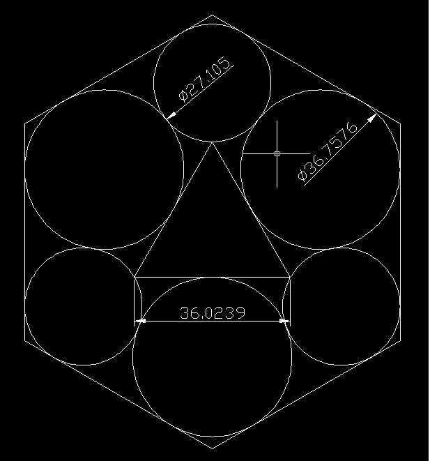

发表于 2008-11-1 14:06:58 | 显示全部楼层 来自: 中国广东东莞
怎么对不到楼主的答案呢?
. Q) |' S$ v/ S- K楼主上面一个小圆与小三角是没有接触的?是故意的还是有误?1 @& i! s  |, |. k+ m

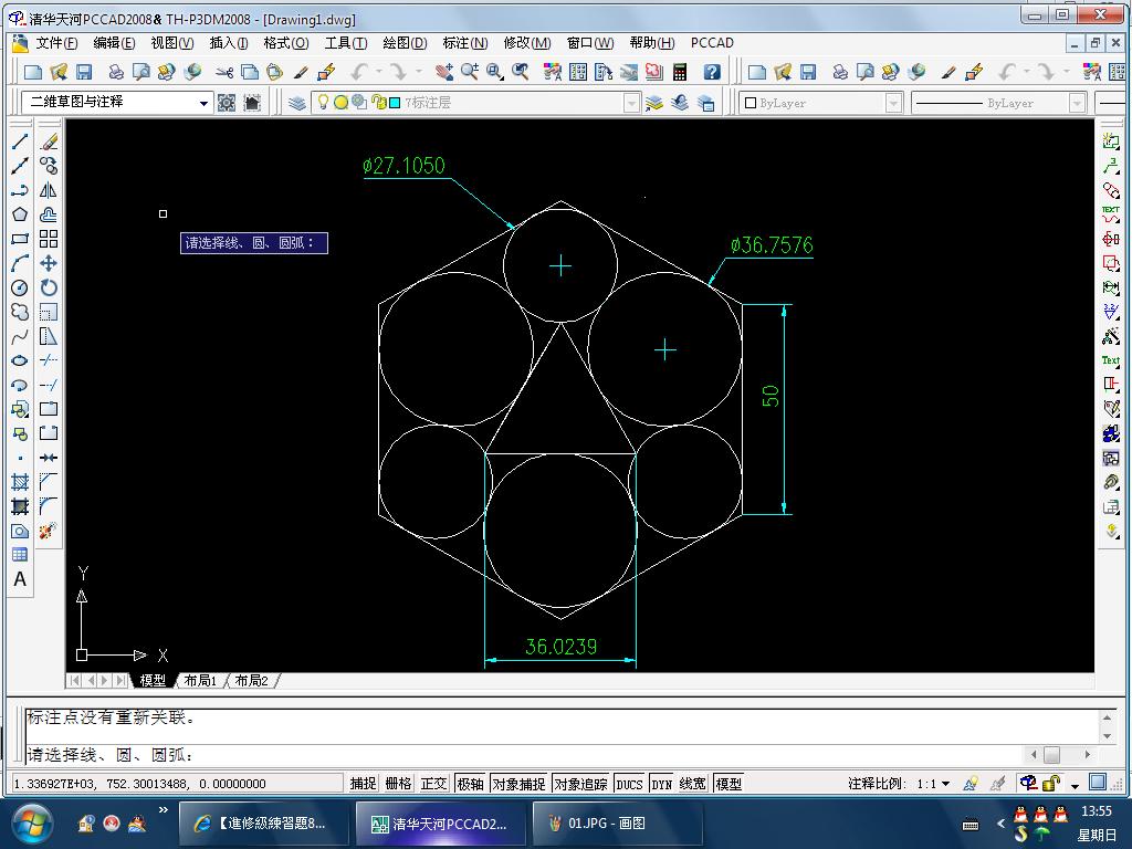

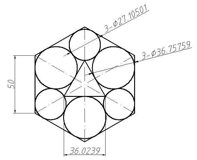

发表于 2009-2-1 13:54:44 | 显示全部楼层 来自: 中国上海
答案:C、B、A$ ?  ]0 P: q4 h- l8 c
觉的自己做的不是很准。不知道怎么回事?( P8 F" Y" T: O' ?$ B3 G
2005llnn + 3 鼓励

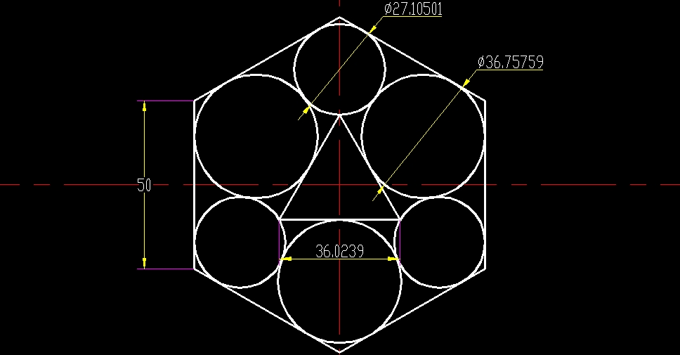

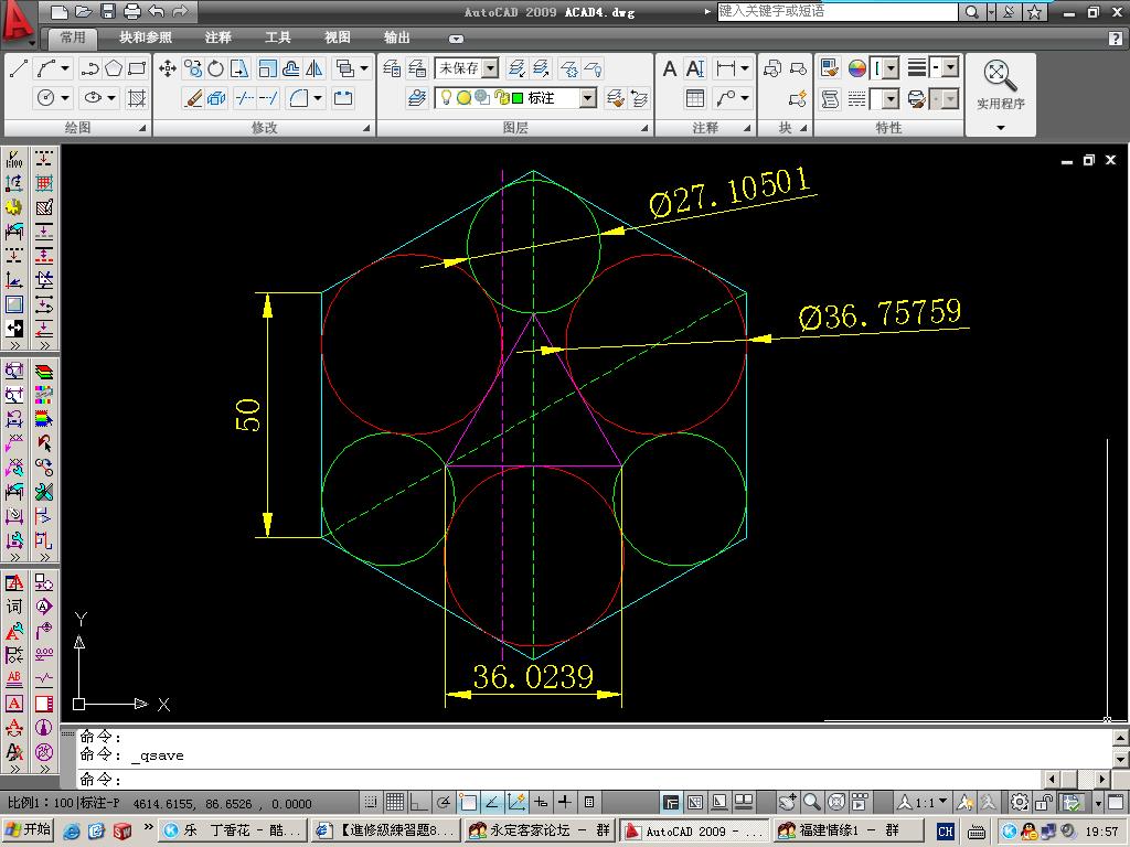

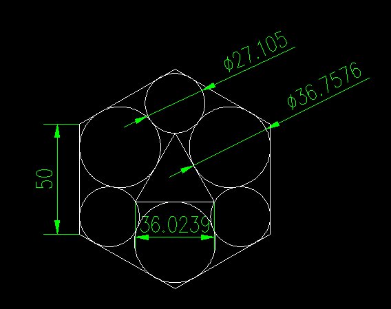

发表于 2009-9-16 10:46:39 | 显示全部楼层 来自: 中国山东东营
交作业,b之直径有误差
