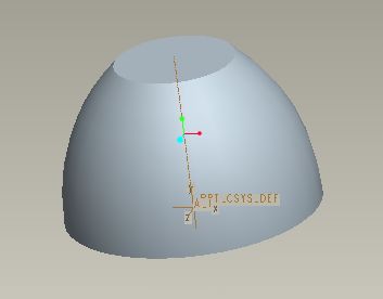

昨天有个新产品试模,材料是不锈铁,T=0.56,以下形状,要拉深38cm,但是拉爆了,橡胶已经调最小了,后来拆模倒大一点r角,再把冲床调高一点,先冲20cm左右,再慢慢调下冲床,能成形,但是又起皱了,把橡胶拉紧一点点,又冲爆,郁闷

由于零件的的高度比较大,材料比较硬,至少需要分三次拉深。

首先,你说的是不锈铁,据我所知,一些地方将1Cr13等类型不锈钢称做不锈铁,其延展性比较差。
" D/ G: @1 p" E/ m( c: j如果是304或碳量更低的奥氏体不锈钢,则要多次拉伸成型。

呵呵,经过一个上午对冲床和模具的调试,和改了0.6的料厚,可以一次冲出来拉,但是有一点点起皱,不过也算合格了

我也做过类似的东西,但是是直的,要求长度50MM,但是到30就拉裂.我用的材料是1Cr18NI 9,材料厚度0.8MM.最终还是需要3次以上退火才能成型,总之不锈钢冲压是比较困难的,要考虑的问题很多如润滑剂等.如果哪位大大有相关经验可以发表一下.谢谢

这么薄,为何不用旋压?效率高,报废率低,材料也要省不少。
