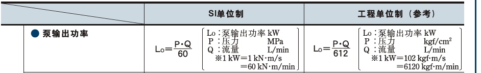

发表于 2008-10-29 13:49:30 | 显示全部楼层 来自: 中国广东江门
二楼的计算不对吧。功率计算请看下图。另外电机和油泵的匹配,一个是功率匹配,一个是转速匹配。看你选的泵最高转速限制,不过一般的泵最高转速都可达到1800rpm,最低200rpm。所以最常用的选择1500r,和1000r的三相交流电机。

发表于 2009-1-4 21:13:30 | 显示全部楼层 来自: 中国内蒙古呼和浩特
原帖由 whoeric 于 2008-10-29 13:49 发表 http://www.3dportal.cn/discuz/images/common/back.gif. H4 d( P# }) ?: }  B+ ?4 g; ?- W5 A6 v
二楼的计算不对吧。功率计算请看下图。另外电机和油泵的匹配,一个是功率匹配,一个是转速匹配。看你选的泵最高转速限制,不过一般的泵最高转速都可达到1800rpm,最低200rpm。所以最常用的选择1500r,和1000r的三相交 ...
+ x( _0 |+ u6 d/ K1 x- p! a7 d: m: K& M
+ t! ?& I1 e4 ]: U! Z# F5 @6 ?% ^5 m% C0 H/ o2 z
但是这是泵输出的功率,至于电机的功率需要泵输出功率除以泵的总效率,也就是泵的容积效率和机械效率,对于齿轮泵,二者乘积一般取0.8
