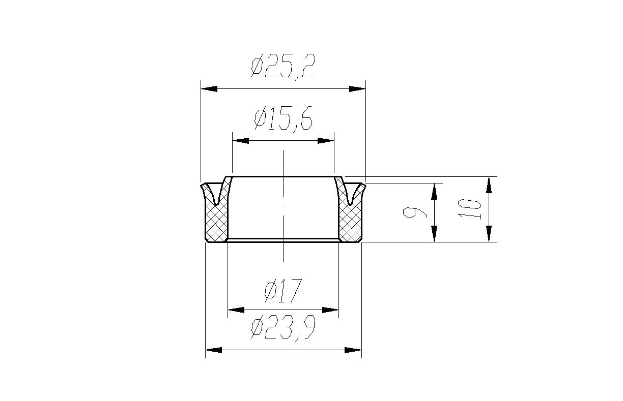

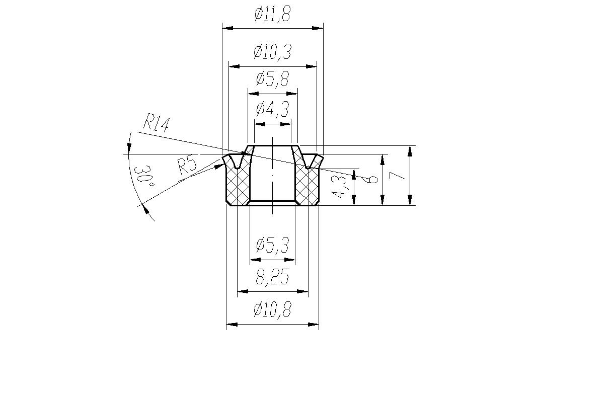

最近在检修液压工具时发现其密封件损坏严重,需要更换时查找标准竟然没有该尺寸的密封件,该密封件的截面形状象Yx孔用密封环,油缸内径尺寸Φ24和Φ11   ,柱塞上沟槽底径Φ17和Φ5.5,内唇高度10mm和7,外唇高度9mm和6.这是什么标准的密封圈.具体尺寸见图+ F9 r) d* v  h3 r

密封圈类型:活塞密封腔体用高低唇Y型圈- v" Y; P8 i# i) @1 u
用途:安装在活塞密封腔体中。以长唇保护短工作唇,防止被咬伤。不需使用支撑环,其余特点同Y型圈。广泛用于液压和气动往复运动密封。  u0 z" v9 ?+ s' _- X9 o7 D6 a
执行标准:目前无。
  }! f3 {8 |) ^: ~/ E, F- u可查阅机械设计手册有关资料。
发表于 2008-10-28 10:35:50 | 显示全部楼层 来自: 中国上海
一般此类密封圈需问液压件厂商要型号,很多都是非标的
