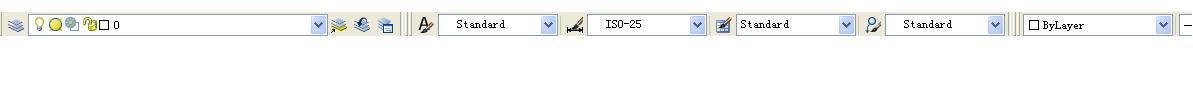

我的是2008电气版的
9 j$ v, `$ s  F你先找到7 \  o* Z  n. \8 e0 \9 t- W
未命名1.JPG 这样类似一行窗口3 S% H' ?, Q+ c4 j0 Q
然后将 未命名2.JPG 这个选项的下拉列表选择你想要的默认颜色就行了。
