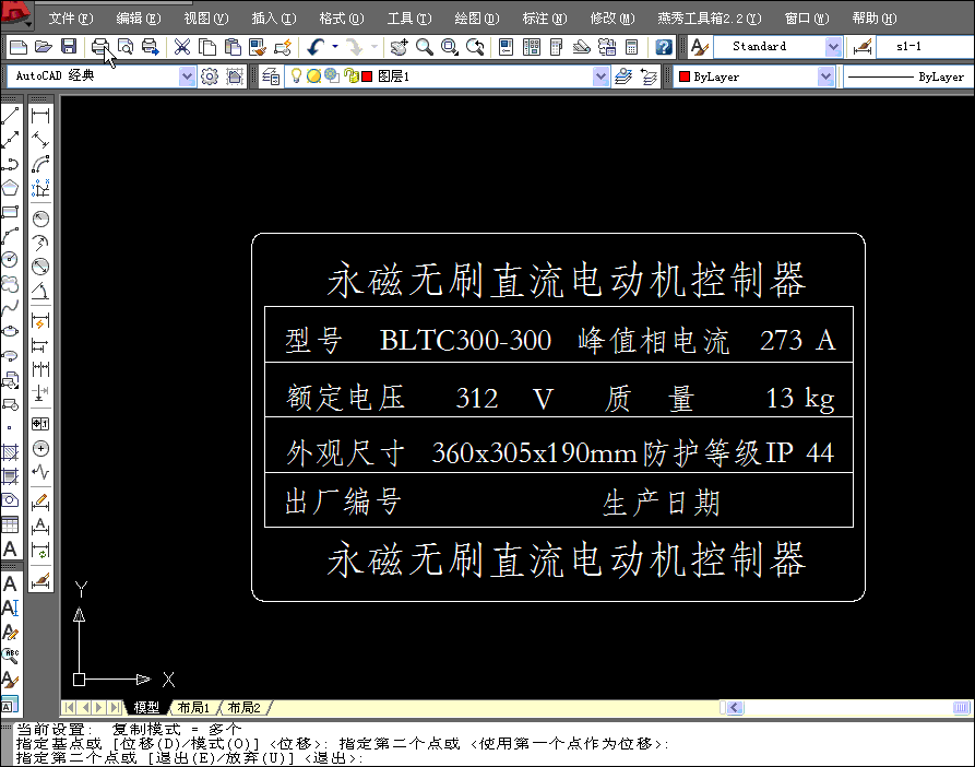

我在打印图纸时,打印比例事1:1,打印出来的图纸是1:1的,可是图框却显示一部分,没有完全打印出来不知道是怎么回事。大家谁知道怎么设置啊,没有图框很不舒服啊。谢谢了!

你打印的时候要先框选,不知你有没有把标题栏框选进去。还有,你打印预览了没啊?也没有标题栏吗
发表于 2008-10-28 09:05:01 | 显示全部楼层 来自: 中国甘肃兰州
1.线层是不是设置为不打印?
; V& S2 P/ x% H8 w8 U2.使用自定义尺寸打印,或者过大尺寸打印看看
发表于 2008-10-28 12:07:11 | 显示全部楼层 来自: 中国江苏徐州
用窗口打印。。想打印哪里就打印哪里。。
发表于 2008-10-28 12:16:12 | 显示全部楼层 来自: 中国福建厦门
对啊,用窗口打印很方便的,不妨试试啊@
发表于 2008-10-28 14:55:30 | 显示全部楼层 来自: 中国四川成都
这可能跟你的打印机的打印范围有关:比方说,如果你是A4的图纸,你的图框如果是尺寸297x210,那么图框就不可能打出来。事实上,打印机的打印范围比图纸还要小一些。所以如果想全部打出来,要么图框要减去不可打印那部分余量;要么换张大一号的图纸。打印机的打印范围可以在布局里面查看。(进行正确的页面设置、在选项——显示选项卡里,勾选上显示可打印区域)……

有的时候框选也是不能按1:1打印的,图框也不能打印出来,关键是你按1:1打印,你的图框不是1:1设置的,要把装订线也算进去的。

同意6楼.有些绘图仪的确是需要预留一定的空间,你最好打印一张网格测试一下打印范围.

不必打印,只要按6楼说的方法设置选项,在布局空间可以直接看到可打印区域

可以在打印设置里面的打印范围选择窗口,这样想打印哪里就打印哪里。6 V* H) I+ B. A5 Z; M# {: z
也可以在布局中设置,能直接看到图形在图纸上的显示范围
