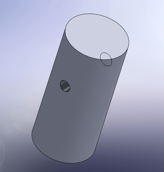

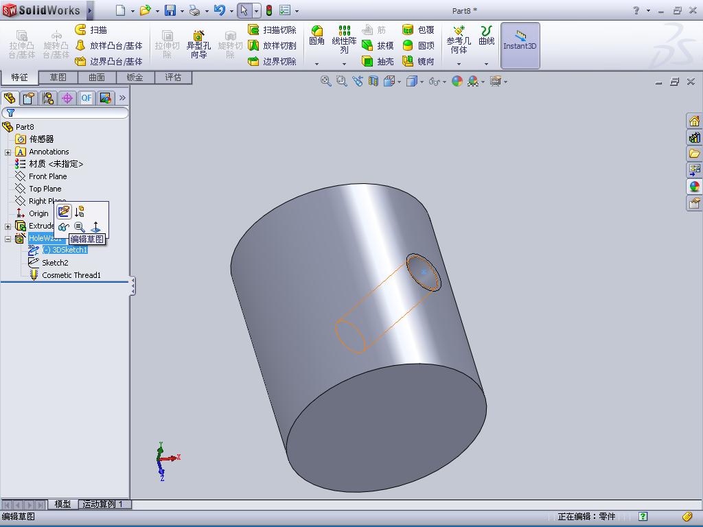

先做一基准面,定位可用草的的点命令,再用异形孔命令

  G* d( d# ?+ ?! {; i+ J0 ^可以编辑草图加限制
