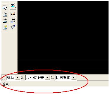

有没有人能指点一下局部放大图怎么画啊 谢谢啊

画了局部放大图以后标注的尺寸也给放大了 是怎么回事啊 比如放大2倍放大前是4 放大后标注就成8了 怎么做才能让尺寸不变啊

0 o: h' |0 R: \# [% ^; `是否在标注的时候用文字代替自己把数字改了??还有画局部放大图的时候原来有剖面线的地方放大了就没有了是怎么回事?是否放大了以后在重新加上剖面线??请指教~~谢谢

怎样画局部放大图?0 F8 z4 n) I/ a$ p/ n, G
3 W) T2 Z4 m6 L, D5 d1 \
按常规绘制欲表达的这部分图形,并按要求添加需要的剖面线、尺寸线等。然后选取这部分图形,进行“比例缩放”。按下图所示选取相应的选项,输入该图形放大时的基点和放大时的比例系数。
2 \- q: G: s! B) L" S( |这样得到的局部放大图,尺寸数据保持不变,剖面线的间距被放大了同样的倍数。5 D% W+ G* p4 B+ v
, S+ r1 p- L& ?' Q% l+ ~, K
我使用的是2007r3 企业版
dongchongxiacao + 2 应助,也是一种方法。还是用局部放大功能加

楼上的回答错了。楼主要的是局部放大(Enlarge),而楼上给出的是比例缩放(SC),命令不一样

在标注参数→单位和精度相关→度量比例; J# W: N; u) ~6 ]  l- `" A, ^
局部放大几倍将度量比例改为1:几。

做了个简单的视频 看看就会了 注意修改自己的放大比例  在新建标注样式时要与放大比例一致

在“格式”——“标注风格”——“单位和精度相关”——“度量比例”放大几倍就相应改为1/n
