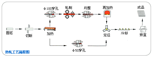

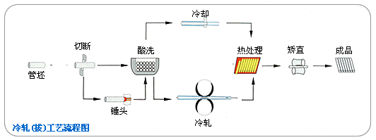

请问 热轧钢管 的加工工艺是怎么样的,热轧、冷轧、冷拔、三个词有什么区别;
6 ~3 N, T$ T+ [1 t还有请各位给我传个钢管的加工工艺路线图;谢谢

发表于 2008-11-6 15:43:58 | 显示全部楼层 来自: 中国湖南衡阳
刚看到的,希望对你有帮助。
  V: \: t0 V9 C* V2 r z2.gif

热轧,是以板坯(主要为连铸坯)为原料,经加热后由粗轧机组及精轧机组制成带钢。从精轧最后一架轧机出来的热钢带通过层流冷却至设定温度,由卷取机卷成钢带卷,冷却后的钢带卷,根据用户的不同需求,经过不同的精整作业线(平整、矫直、横切或纵切、检验、称重、包装及标志等)加工而成为钢板、平整卷及纵切钢带产品。简单点儿来说,一块钢坯在加热后(就是电视里那种烧的红红的发烫的钢块)精过几道轧制,再切边,矫正成为钢板,这种叫热轧。
; O' h1 s* M, N% M8 R: j' _7 X/ ^
3 f) {8 U  Y) W6 U4 g, Q' {两种工艺流程概述 :
8 F; p& Q$ c& E  g6 ?  P! f热轧(挤压无缝钢管):圆管坯→加热→穿孔→三辊斜轧、连轧或挤压→脱管→定径(或减径)→冷却→坯管→矫直→水压试验(或探伤)→标记→入库。   N) T0 n* W9 ?8 w
0 h9 ]1 G8 e- r冷拔(轧)无缝钢管:圆圆管坯→加热→穿孔→打头→退火→酸洗→涂油(镀铜)→多道次冷拔(冷轧)→坯管→热处理→矫直→水压试验(探伤)→标记→入库。; o6 a0 t& M# w; d9 p
