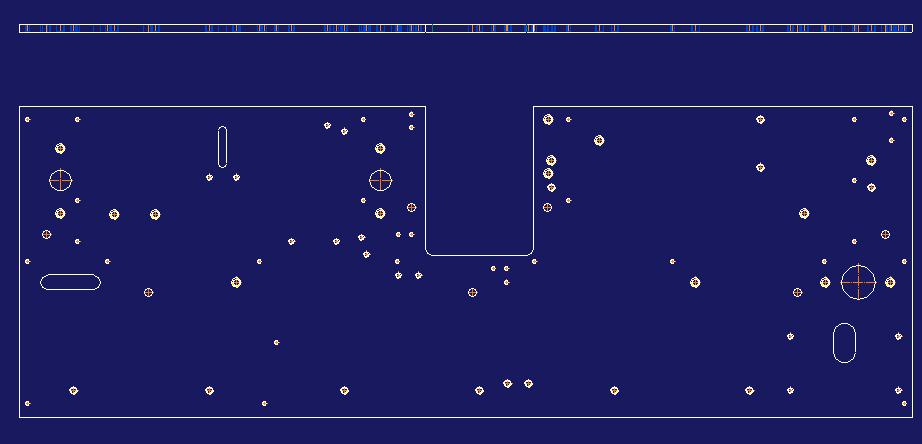

如下,用OSD出图。
7 p: E! t- G: i( N( q# V  N如何在OSD(含有Part library模块)里用最快的方式将螺丝孔、沉头孔等标识出来?
- F. n2 [) t2 @谢谢!

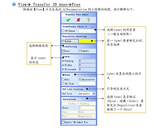

machine出的孔是有3d note的,另一种方法可以是将3d note转换到2d中,这种的话可以一个视图一次全出来
发表于 2008-11-8 21:58:26 | 显示全部楼层 来自: 中国广东佛山
这需要你结合3d documentation模块.

发表于 2008-11-8 22:01:11 | 显示全部楼层 来自: 中国广东佛山
还可以结合情况使用以下命令.......
sytgos + 5 应助

发表于 2008-11-9 09:02:49 | 显示全部楼层 来自: 中国广东佛山
首先建立想要看到的视图的docuplane,将你的3d note gather到dp上,再使用以上命令在转
发表于 2008-11-9 09:03:57 | 显示全部楼层 来自: 中国广东佛山
而第二个命令则不需要那样做,你可以自由选择你的3d note转过来9 W4 R1 \! I# y! {9 J" r" e
, I9 u+ m+ t2 K
注意最后都update你的视图

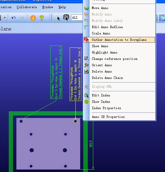

 楼主| 发表于 2008-11-10 10:37:07 | 显示全部楼层 来自: 中国广东深圳
TO Kting
本人愚钝,未能完全领会Kting的方法啊!
7 Y% W( C. b) X5 s( @# H4 s2 X现将步骤一一贴上,还请Kting指点

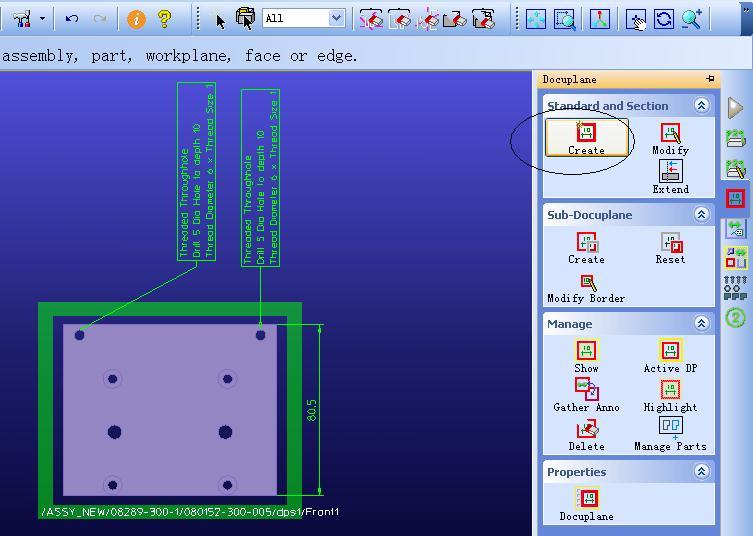

% \. o- a: T0 E+ ^3 @- rFirst:  创建一个Docuplane,依照提示确立Front、up 方向,出现如图所示的结果。2 s6 p3 k) o& x# }" w; p; [
Second:右键点击螺纹孔的Lable标签,出现菜单,Gather Annotation to Docuplane,这步也可以完成; C$ c4 |$ N6 q- k
Third:切换到Annotation 这个界面,找到Tansfer 3D Doc这个命令,点选第一个命令

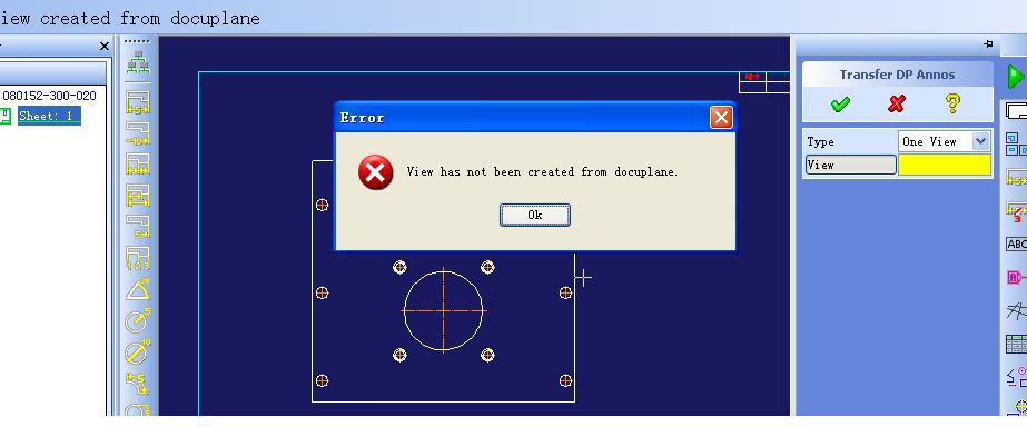

4 U! X; `$ q- ~* T4 M  Q结果提示出现错误!# c, ]3 m0 T% U5 X) U! U
问题:1.请问哪个环节出错了,才导致如图结果。' v0 n6 u1 Z( O" g
          2.Kting的教材是哪一部?08年的Annotation么?我的08版的Annotation教材上怎么没哦,方便的话请寄一部给我学习下哦

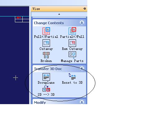

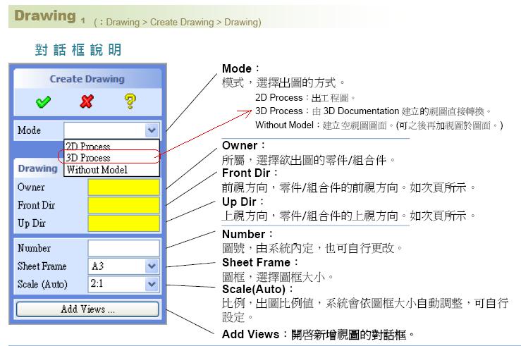

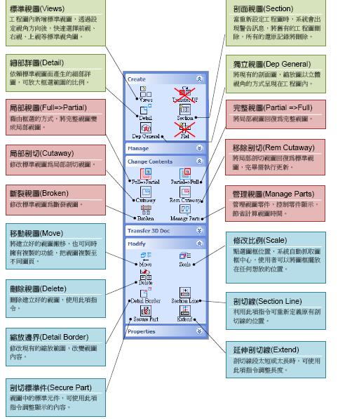

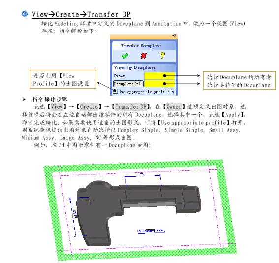

发表于 2008-11-10 21:23:03 | 显示全部楼层 来自: 中国广东佛山
提示的错误信息已经说明你还差那个步骤了7 G7 @, r, ?+ b+ w7 U! ~
9 b$ `2 r# H4 G& O, N7 b: @. `/ ?
你完成dp建立和gather后切换到annotation下,可以两种方式进行:" l, T; V+ c/ l& e( M0 V' E
1.直接建立drawing-->drawing,选3d选项(ps:我们平时使用是2d选项出正使徒),下面按提示选取你要出的dp视图,update后,再使用Tansfer 3D Doc
. q9 ^/ }# p( r

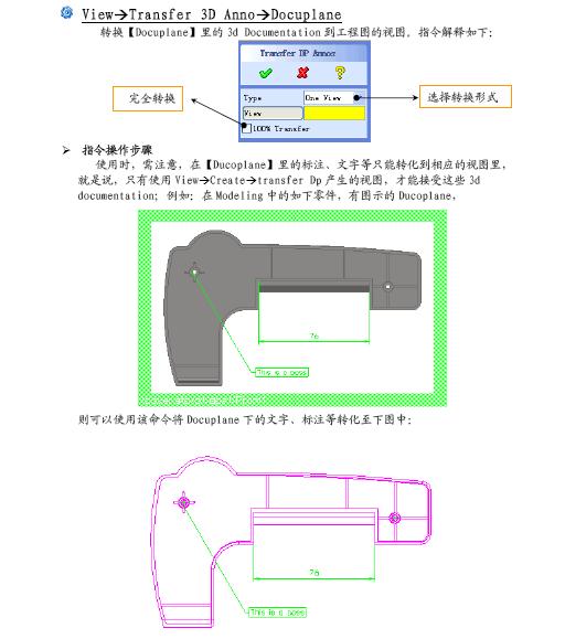

/ w+ y% D9 i2 x! c) J# ]" Q2.你已经出用drawing-->drawing-->2d方式出了图,那你先使用view-->Create-->Transfer dp从dp建立一个视图,后再使用view-->Transfer 3d doc-->docuplan,会出现选择那个dp视图,确认ok,再放置你的视图就可以了
7 a' ~* N9 [3 C0 L, Q. X& I5 ^9 H1 Z9 e! ~8 u7 g/ v
[ 本帖最后由 kting 于 2008-11-10 21:32 编辑 ]
发表于 2008-11-10 21:35:37 | 显示全部楼层 来自: 中国广东佛山
我仔细看了下08版的教材是没介绍到transfer dp和flat两个视图命令,不过你可以在论坛上查看其它版本的教材,如05版本的就有
