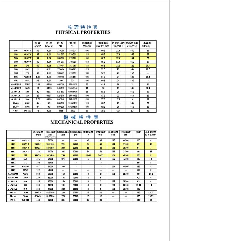

如果用电镀的话,还是Zinc#3好,Zinc#5适合化学镀(Electroless plating).而且Zinc#3更常用,且价格上比Zinc#5便宜!
: j& o/ i) u& d& q1 }使用Zinc#3电镀Ni可以达到3~7um,然后镀铜可以达到13~20um的镀层厚度.% ~+ D' w5 ~8 c1 Q0 K- c
请参考Zinc Alloy的机械和物理特性表
/ U7 `, X, w, _; D0 _. l7 E4 R5 t5 X' |. k3 m% C
[ 本帖最后由 chrisfan 于 2008-10-28 17:03 编辑 ]
