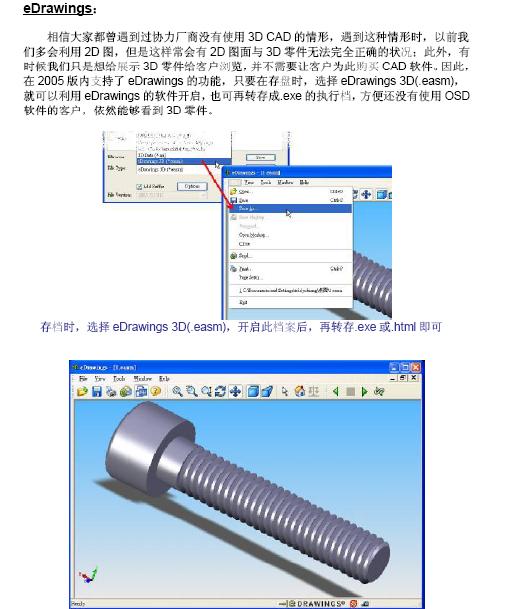

发表于 2008-10-28 19:52:53 | 显示全部楼层 来自: 中国广东佛山
印象中好象有,你可以在edrawing查看一下,可能有个可以打包的,让别人只可以看,不可以编辑的保存文件类型
发表于 2008-10-28 20:00:28 | 显示全部楼层 来自: 中国广东佛山
仔细查看一下,你可以参考以下图示意,并不需要下载其他东西

发表于 2008-10-28 20:56:44 | 显示全部楼层 来自: 中国广东佛山
确却地说是先转成.easm后,用edrawing程式再转成exe或html格式就可以了

发表于 2008-10-29 20:41:00 | 显示全部楼层 来自: 中国广东深圳
嘿嘿,楼上的哥哥,你可能理解错了S的意思,或者S没有表达太清楚.
" ]4 ?5 d" t% p/ p" r! `EDRAWINGS是SW的一个浏览软件.
% O  b4 j0 N- ?' ~你是需要保存为对应的格式才能打开.
2 H& A* Q6 ^# x/ K( T, oPKG是不可以直接被其打开的.
