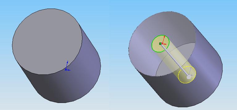

[求助] 一个特征显示的问题
发表于 2008-10-28 16:58:02 | 显示全部楼层 |阅读模式 来自: 中国上海
8 K1 D( b4 t( B2 u' X6 u做了个拉伸切除 就变右边的情况了 请问是不是不小心改变了什么设置?
) b4 ?" r" p$ U; q: O下班走的急 打错字 不好意思
" a" X7 ^7 Q4 B" r" w7 i( Q+ P% H. c7 a5 M* y
[ 本帖最后由 kahao 于 2008-10-28 18:25 编辑 ]

不明白,传原文件看看

是变成右边的样子了吧?应该是你你在零件属性里的高级属性里更改了零件的透明度
发表于 2008-10-28 17:14:16 | 显示全部楼层 来自: 中国江苏常州

原来楼主打错左右两字,搞我一头雾水
 楼主| 发表于 2008-10-28 18:25:27 | 显示全部楼层 来自: 中国上海
多谢 几位指点
