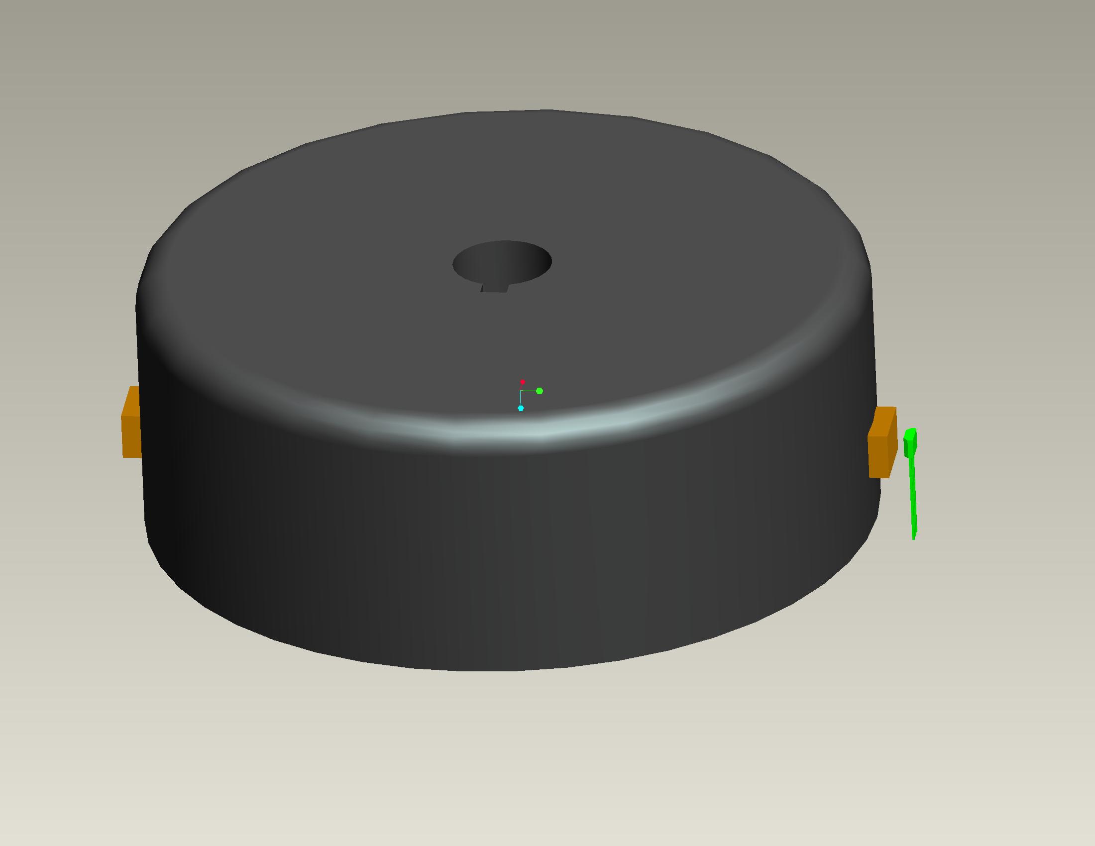

请教各位朋友:小弟现欲用霍尔传感器测摩托车飞轮转速,飞轮最高转速每分钟可达万转,霍尔传感器固定不动,飞轮上装两个磁铁,相对位置请见附图。现在主要问题是:这样的磁铁如何固定?如定位不好,是否会导致动平衡问题?一时想不到好的办法,请各位高手指点!

镶到里面去 搞对称了  应该没有问题

既是做试验,就不要怕损坏这一个飞轮,照楼上说的,把磁铁镶到飞轮里面,然后固定,可用多种方法固定。也可以测量轴的转速来测相关资料啊

磁飞轮内部本身就有磁性了,是磁电机的磁极。另外将磁铁镶到磁飞轮里面,这个磁体的磁场是否会被屏蔽掉?而飞轮内部有线圈等,在空间上不好放了

即然是磁电机的磁极飞轮,那只要将电机线圈输出的交流电压频率测出再除飞轮磁极对数就是飞轮的转速了,无需另加测速线路

把飞轮涂黑,再画上一个白点。用光敏管检测。

上万转  放磁铁会不会有安全问题啊  需要做的很平衡的
