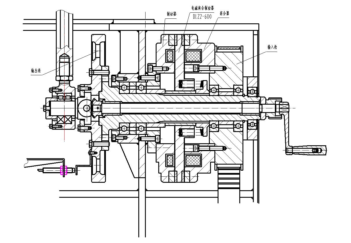

电磁离合器主轴驱动和轴做成什么样的结构才能使离合器主驱动部分能在轴上滑动一小段距离,以便调整主、从离合器之间的距离

加径向位移补偿的联轴器,或做成花键轴,用花键套联轴器可实现相对滑动

分多种,记得斗提和堆取料机的就不是同一种形式。最简单的就是辅驱和主驱动 之间啮合的地方采用类似十指相扣形式,中间距离可以任意调节

可以采用平键或花键联接,最好还要加锁紧装置,便于调整好以后,位置能固定,在工作时不发生位移。

电磁离合器主动轴,一般通过V带、联轴器或齿轮与电机、减速机或另一齿轮连接。离合器接合与分离靠电磁吸力和复位弹簧的弹力。离合器动盘在主轴上滑动由花键或滑键定位。

电磁离合器主轴驱动和轴做成这样的结构

平键可以用对键
