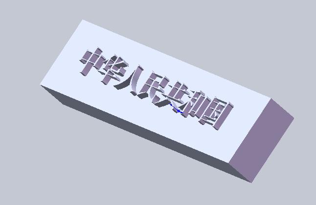

发表于 2008-10-28 19:44:51 | 显示全部楼层 |阅读模式 来自: 中国广东汕尾
发表于 2008-10-28 21:41:22 | 显示全部楼层 来自: 中国广东深圳
是这样么?
发表于 2008-10-29 13:37:38 | 显示全部楼层 来自: 中国江苏苏州
在草图中有个工具(A)可以输入你想书的字,下来就可以拉伸或切除了

发表于 2008-10-29 15:56:46 | 显示全部楼层 来自: 中国天津
能把横向的字体变为纵向的吗?不用回车健。直接复制后有转换吗?
发表于 2008-10-29 17:02:40 | 显示全部楼层 来自: 中国广东东莞
用工具的包裹就行了呀!这个还不
发表于 2008-10-29 19:18:42 | 显示全部楼层 来自: 中国上海
直接打上字,然后拉伸切割就好了

如果用包覆功能行不行呢
发表于 2008-11-11 08:25:44 | 显示全部楼层 来自: 中国吉林吉林市
用包覆也是可以的,把横向的转化为纵向的可以用文本中的旋转功能
