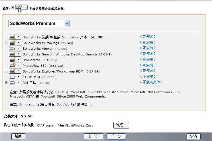

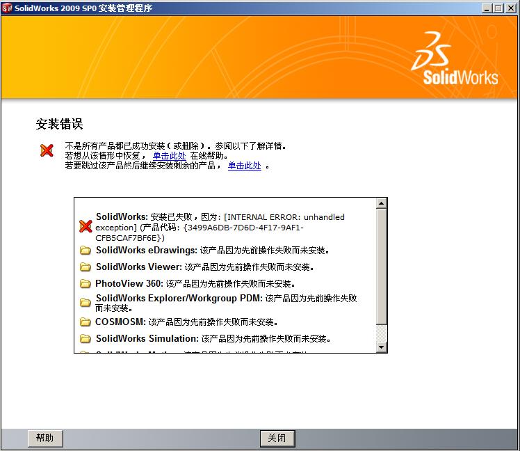

' K/ ]; G5 N- n$ j2 a# u( {. X前段时间安装了sw09,但不是DVD版的,其中cosmosworks没有安装成功,所以看到有官方的DVD版的sw09,我就有下载了一个,4.67G的,下载好后,卸载好以前的那个版本,然后安装这个版本,结果发现以下问题。! a5 C: K" w) |' }0 L$ i, [
请问问题的原因是什么呢,怎么解决呢
- Q& R" \, Z7 n9 m已经用sw卸载清除程序清除过相关的东西了。
发表于 2008-10-28 21:11:59 | 显示全部楼层 来自: 中国江苏淮安
我与您的问题一样啊,系统是Win XP sp3,进入*:\swwi\setup安装时出现这样提示:错误1335。The Cabinet file 'winnt0.cab' reguired for this installation is corrupt and cannot be used. This could indicate a network error, and error reading from the CD-ROM,or a problem with this package.

我将原来的SW2009卸了,将系统重做了XP sp3,装不上了。检查完磁盘空间就跳到结束。

应该是系统问题吧,请看截图提示,好象只支持VSTA系统。

你试着第二次安装
# x& Z( @* V$ e/ L/ Y' y' D
4 \: o) [$ ~7 v1 r& ~' t, n我在原有08版的基础上安装时也出现与楼主相同的问题
# j! x% G" Y8 |4 Y& G第二次装就正常了.

在xp-sp3安装成功。但在win2008中安装后运行不了。到界面就提示不能运行。什么原因却没有说。

已经装了多次,就是不成功
发表于 2008-10-29 21:23:02 | 显示全部楼层 来自: 中国河南新乡
搜搜以前2009安装方法,估计是缺少三个插件引起的。
发表于 2008-10-29 21:49:11 | 显示全部楼层 来自: 中国河北廊坊
可能不支持xp3,重做系统再装,我的装在xp2上的就没问题
发表于 2008-10-29 21:59:46 | 显示全部楼层 来自: 中国湖北宜昌
在xp2上也试了,不行.把原来卸掉的4.26G的再来装也不行了,奇怪!
发表于 2008-10-29 23:16:43 | 显示全部楼层 来自: 中国广西柳州
先将SW08在控制面板下卸掉,再将C:\Program Files\Common Files内的SW文件及SW安装盘内的SW文件干净删除,然后才装SW09就无问题了。

: S& ]6 z$ Y5 H5 R% D我与您的问题一样啊,系统是Win XP sp3,跳过按装,不按装这项没问题的.
